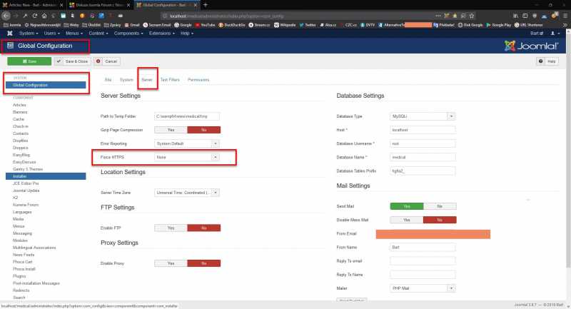

V Joomla! se dá pouze vynutit jeho použití (přesměrování na HTTPS verzi webu a to vždy). V Joomla! to lze zase jednoduše vypnout. Viz příloha.
