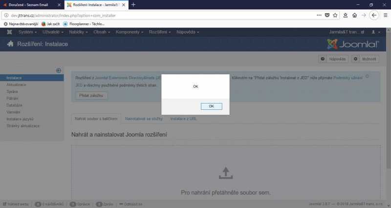

Zdravím, provedl jsem čistou instalaci J 3.8.7 a když dám instalovat komponentu Akeeba, jeví se vše, jako že se instaluje a pak obdržím hlášku "OK" viz příloha a komponenta se nenainstaluje.
Prosím, může mi někdo pomoci, kde mohu mít chybu?

Již vyřešeno. Objevil jsem drobnou chybku v configuration.php (v cestě).

To "OK" se zobrazuje při chybě během instalace, pokud je zapnuto hlášení chyb. Jinak se zobrazí regulérní chybová hláška.
