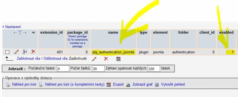

01. úno 2018 17:09 #134035
Odpověď od Bong v tématu JAuthentication:: __ construct:
phpMyAdmin má vyhledávání...
Je to rozšíření - plugin, hledat je třeba plg_authentication_joomla v tabulce xxx_extensions a změnit parametr enabled na 1

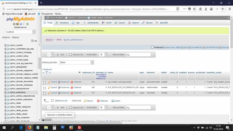

01. úno 2018 17:22 #134037
od Luděk Pechanec
Odpověď od Luděk Pechanec v tématu JAuthentication:: __ construct:
hledal jsem a v extensions jsem nic takového nenašel viz příloha (nechal jsem hledat "plg"
01. úno 2018 18:05 - 01. úno 2018 18:05 #134038
Normálně se přihlaste, klikněte na Vyhledat, zadejte plg_authentication_joomla a vyberte všechny tabulky. Po vyhledání bude tabulka, která řetězec obsahuje označena aktivními odkazy. Po kliknutí dostanete přímo tento výsledek:
Jestli ale nic takového v databázi nemáte, pak to bude větší problém. Jak k tomu došlo? Co jste dělal a upravoval?

- Luděk Pechanec
- Příspěvky: 217
01. úno 2018 18:17 #134040
od Luděk Pechanec
Moc moc děkuji. Už je to OK. Dělal jsem v databázi chybu u vyhledávání. Místo vyhledávání jsem dával "Filtrovat" po kliku na xxx_extensions .
Ještě jednou Vám mockrát děkuji.
