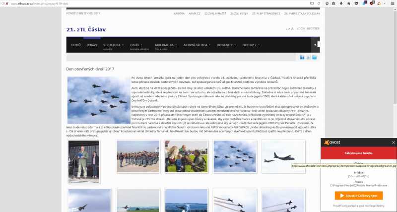

používám joomla 3.6.5 a stránky v záhlaví se objevuje symbol přeškrtnutéh zámku a hláška "připojení není zabezpečeno". Jak to prosím odstranit? V nastavení Konfigurace - Globální - Server mám v položce Vnutit SSL nastaveno Žádný. Děkuji za pomoc.

Hlavně tam žádný obrázek templates/newsplace/images/background1.jpg nemáte. To může být příčinou špatného vyhodnocení.

no protože jsem jej pro jistotu smazal....
