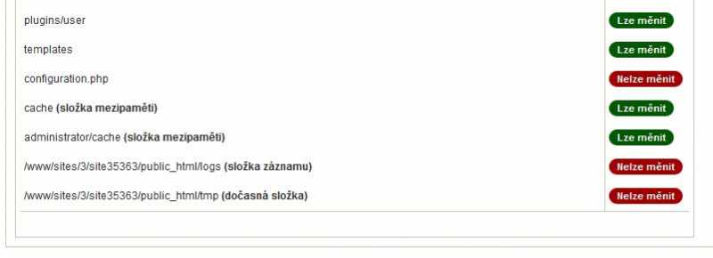

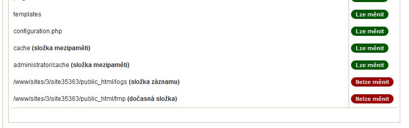

Dobrý den. Mám v soupisu složek dvě, které mají být zelené, ale jsou červeně. Proto mi hlásí při instalaci jakéhokoliv modulu - nekonečná smyčka a modul se nenainsatluje. Nechci dělat reinstalaci, než řeknete, že to je nutné. Problím je v tom, že ať změním atributy složek na 755, stále to nechává složky červeně. Nevíte co s tím? Pro příklad viz příloha, pokud jsem změnil atributy u configuration.php, po reloadu to bylo zelené, u dvou spodních složek na obrázku to ale z nějakého důvodu po reloadu nefunguje.

Tyto dvě cesty určujete v globální konfiguraci. Nejpravděpodobněji bych tipl, že cesta /www/sites/3/site35363/public_html/ není nastavená v omezení open basedir. Pravděpodobně se jedná o fyzickou cestu na soubory a v openbasedir budete mít nastavenou nějakou symbolickou cestu (něco jako /www/example.com/public_html). Změňte si nastavení na tuto symbolickou cestu.

Dobrý večer, ano problém byl tam kde jste psal, změnil jsem to a vše zelené, děkuji za super pomoc.
