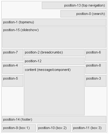

potřebuji poradit, jak mohu na určité stránce vypnout zobrazení přednastavených pozic v layoutu daného templatu. Na úvodní stránku jsem si nastavil velkou slideshow, která je na pozici 15, ostatní pozice (left menu 8, middle top 10, etc.....) bych potřeboval na úvodní stránce vypnout, aby tam zůstala pouze slideshow a pod ní footer. Teď mám pod slideshow bílé pozadí, které je nadefinované právě pozicemi. Díky moc za jakékoliv typy..

Pozice se nastavením vypínat nedají. Vypínají se moduly v těch pozicích. Pak už záleží jak je udělaná šablona, zda počítá s tím, že v dané pozici žádný modul není a výstup tomu uzpůsobí, nebo ne. Zkontrolujte si tedy zda máte pro úvodní stránku všechny moduly vypnuté. Pokud ano, musel by jste do šablony a upravit šablonu.

Na úvodní stránce mám aktivovaný modul pouze hlavní menu, který tam potřebuji a tu slideshow, ostatní mám vyplé, bohužel pozice, ačkoliv jsou prázdné, tam jsou stále nadefinované. Tím pádem bych potřeboval upravit tedy template.css a tím pokládám druhou otázku, jakým kodem to upravím tak, aby to platilo pouze pro tu úvodní stránku.

Na to jsem tedy nezapomněl, avšak žádný text v úvodu mít nechceme. Jedná se o webové stránky cocktail baru, kde lidi chodí za účelem zjištění jídelního lístku, možnosti rezervace, prohlídnutí fotek atd. Ale to nyní není předmětem naší konverzace. Obrátil jsem se na Vás, na odborníky, protože tady mé vědomosti končí. Potřebuji upravit template.css , abych na té úvodní stránce měl pouze slideshow s footerem.
PS: do přílohy zasílám layout. Tzv ,,bílý prostor" jsou samozřejmě pozice pro text, jak jste uvedl.
