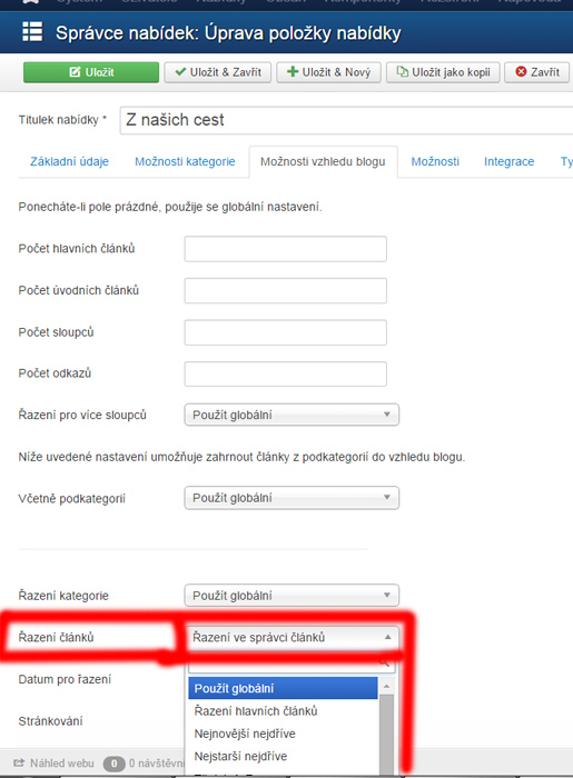

manuální řazení je standardní součást Joomly...podle mě je problém ve špatně nastavené položce menu
Jděte do editace položky menu - možnosti vzhledu blogu - řazení článků

Tak nastavení menu jsem měl správně. Ale možnost pro ruční řazení (tři tečky nad sebou) byla stále neaktivní, je potřeba nejdříve články seřadit dle "řazení" a potom je teprve možné posouvat články. Přesto díky, nakopl jste mě správným směrem.
