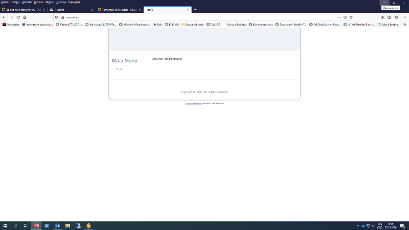

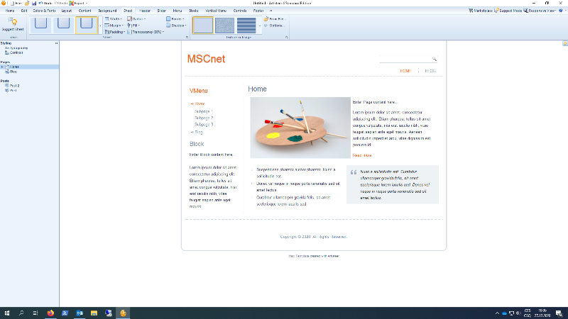

Zdravím všechny přítomné a prosím o radu. Vytvořím si v Artisteeru šablony kterou vyexportuji a nahraju do Joomla. ovšem šablona je nepoužitelná, respektive se téměř nic z toho co jsem vytvořil nezobrazí. Dělám něco špatně? Poraďte prosím. Děkuji za reakce.
27. pro 2020 10:36 #143448
Každou šablonu je třeba nainstalovat a přiřadit její použití položkám menu. Také moduly na stránkách musí být použity v existujících pozicích šablony.
Pokud ale na stránkách nemáte obsah (články, moduly, obrázky,...), tak se bude zobrazovat zhruba to co máte na obrázku...

Děkuji za odpověď. Měl jsem za to, že když si v Artisteeru vyberu nějakou free šablonu, vyexportuji ji a naistaluju tak by se měla zobrazit stesjně jako v artisteeru.
27. pro 2020 12:31 - 27. pro 2020 12:35 #143451
Následující prosím brát s hodně velkou nadsázkou. Je to podobný, jako koupit auto a být zklamanej z toho, že na letáku toho auta byla uvnitř krásná modelka, ale já v tom autě nikoho nemám.
Artisteer prostě proto, aby ukázal jak stránka bude vypadat, zobrazuje nějaký demo data - tedy nějakej fiktivní obsah, nějaký fiktivní moduly na bocích, atd. Bez demo dat by prostě člověk nevěděl, jak bude stránka vypadat naplněná. Neznám Artisteer, třeba je tam i možnost vyexportovat demo data. Ale na co ti budou na stránce demo data, jen budeš mít práci s tím, je smazat a nahradit vlastníma datama.
Nebo jsem možná špatně pochopil otázku, ale zdá se mi, že oba obrázky jsou stejný, jen u druhýho prostě chybí data.
Otázka je, jestli má Artisteer nějakou funkci vyexportovat informace o tom, jaký demo data byly použity, aby podle toho člověk mohl v Joomle nějak postupovat a naplnit si vlastní stránku obsahem? Řekl bych, že asi ne.
svorc napsal: Děkuji za odpověď. Měl jsem za to, že když si v Artisteeru vyberu nějakou free šablonu, vyexportuji ji a naistaluju tak by se měla zobrazit stesjně jako v artisteeru.

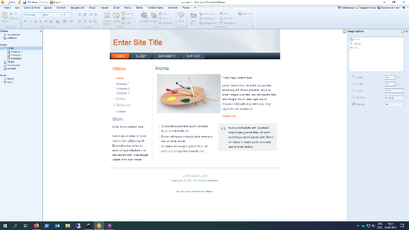

Tak už jsem bezradný. Nevím co dělám špatně. zkopíroval jsem nějakou šablonu z linelab provedl export a je to stále stejné nezobrazí se horizontální menu.Mělo by se zobrazit to co je v příloze ovšem nezobrazí se téměř nic. viz mscnet.cz
05. úno 2021 01:20 #143680
Trochu nerozumím co potřebujete.
Horizontální menu se vám normálně zobrazuje. Šablona je stejná, jako máte editoru, ale samozřejmě s jiným obsahem.
Pokud chcete jiný obrázek záhlaví, tak je třeba jej změnit buď v nastavení šablony (stejně jako titulek stránky v záhlaví), nebo přímo obrázek templates/mscnet_1/images/header.jpg
Šablona Linelab není vidět, ale jak je uvedeno výše, každá šablona má jiné názvy pozic modulů, takže je nutné vše nastavit podle toho, jakou šablonu používáte. Prostě jen nainstalovat nestačí (a to platí i pro váš Artisteer).
