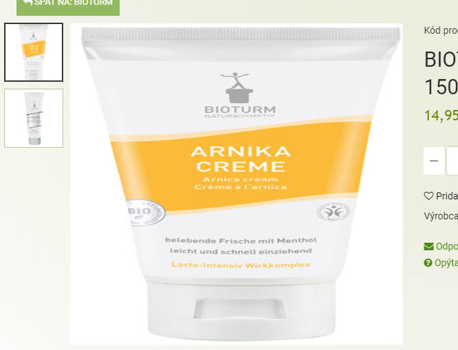

Ked si náhrám obrázok produkt do virtuemart tak mi ho stále rozťahuje v detailoch. Posielam obrázok. Ale keď je to presný štvorec tak je všetko v poriadku a nerozťahuje ho.

Jinak jednoduše: pokud šablona předpokládá čtvercový obrázek, musíte jej tam dodat... předpokládá čtverec = zobrazí čtverec. Pokud roztáhnete obdélník, zdeformuje se obraz...

Stránku ešte nemám na servery, mam ju zatial len v počítači. Ide o to keď nahrám fotku ktorá je štvorcová tak je všetko v poriadku. Ako ste písali zrejme je tak šablona navrhnutá. Ale ja mám dodávateľov, ktorý mi posielajú fotky už upravené ale nie sú v štvorcovom formáte. Je to veľa fotiek a tak sa mi nechce každú upravovať a kontrolovať či je štvorec....

nevím, zda umíte stylování, ale pomůžete si v css "object-fit: cover;".
Pokud by na tu stránku odkaz, napsal bych vám to přesně a vy by jste si ten kód jen zkopíroval.

Tak super Ernst ...Ďakujem pomohlo object-fit: contain;
Sice som stratil efekt zoom pri nábehu myšky na obrázok ale stačí keď sa to otvorí po odkliku na fullscreen.
