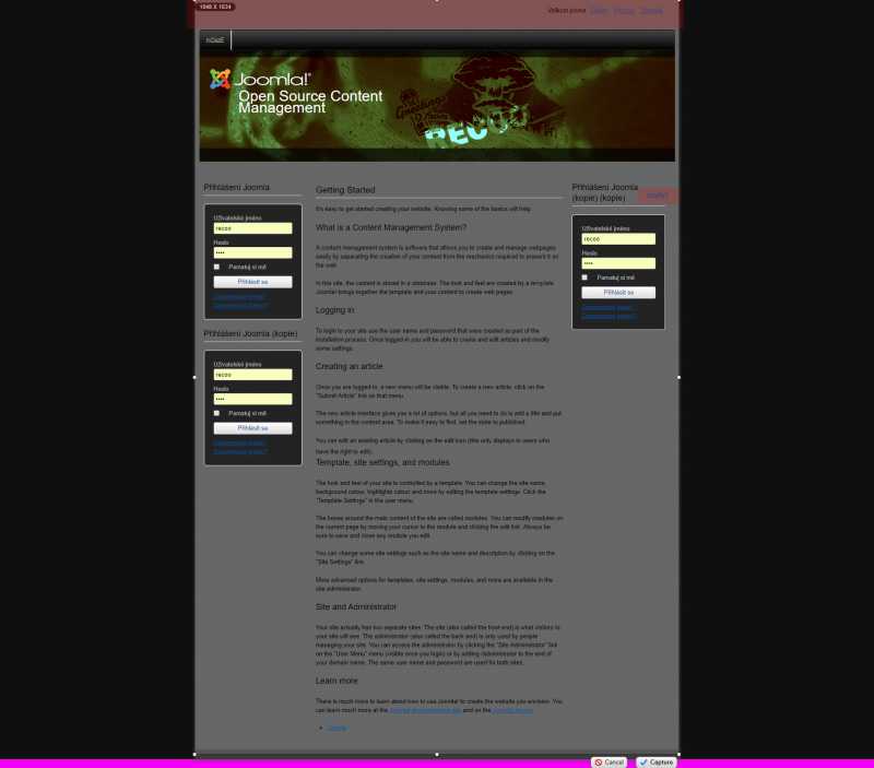

25. dub 2018 02:42 #135327
od David
Odpověď od David v tématu Změna CSS Souboru nefunguje
Tak zatim než upravim kod jak mi poradil kocour
vyuzivam CTRL + F5. Neni to idealni ale aspon se da pokracovat na upravach webu. takhle vas muzu otravovat zase
Je zvlastni ze po nahrani nove verze joomla, jsem klasika spustil zakladni sablony ale kdyz jsem tam nahral jakoukoliv free, doporucovanou i zde a znamou z minulosti, co jsem pouzival jako zaklad uprav. nahraje ji to (pokud to delam pres admina) ovsem sablona nefunguje tzn okno s cervenym rameckem aa obecnym errorem
A tak jsem se vas chtel zeptat ( nechci zakladat dalsi forum kvuli banalite offtopic)
www.recoo.cz
kdyz prijdete na web, uvidite v pravem sloupci login a v levem identickou kopii login. vse je v poradku az nato ze pravej sloupec ma u nadpisu, moznost zavrit login nebo cokoliv jineho . zkousel jsem i obrazek a podobne. prosim netusite co je to za funkci? minule jsem se sni nesetkal a diky tomu ze neznam zadny zpusob kde sehnat nejakou zakladni sablonu prazdnou kde udelate stejny vzhled ( myslim tim rozlozeni jako je ted na recoo.cz ) a free sablony nejak nechtejí pracovat. musím se prokousat tady tímhle.
Web je v podstate pozicne finalni az na horni cast kde je vyber velikosti pisma a ten druhy problem. obavam se ze budu muset zasahnout do samotneho kodu a neco umazat. mno je jasny ze netusim kam presne a co presne, snad to bude provas hracka:) jak to tady ctu, pulka lidi by vsechno opravila i poslepu:))
omlouvam se ze otravuju je mi to blbe, ale netusim co zadat do google
drtiva vetsina se da definovat a vyhledat ale tohle ne
dikas predem a sry za tykani ale vem to cert me nato za ty roky neuzije
a jak me nekdo pusti na sedadlo v autobusu, vim ze je konecna:D heh sry za ten text ale koupil jsem novopu klavesnici s US rozlozenim a nez si to vsechno zapamatuju, budu hold negramotnej
pridavam obrazek toho ocem mluvim at je jasno.
www.recoo.cz
25. dub 2018 13:18 - 25. dub 2018 13:19 #135332
Odpověď od Bong v tématu Změna CSS Souboru nefunguje
Když byste se rovnou zeptal bez okecávání, bylo by to lepší. Dohledat co vlastně potřebujete je trochu zdlouhavé.
Zkuste tedy říci jednou větou co potřebujete vědět, tuto prostou větu zadejte do vyhledávače (pokud možno anglicky) a dostanete zaručeně uspokojivý výsledek ihned.
Zkuste to: "How to remove close button in joomla template beez3?"
Ať mě nepomluvíte. Upravte si CSS soubor position.css
#close span {
position: absolute;
display: none;
right: 20px;
z-index: 10000;
top: 5px;
font-weight: bold;
text-align: right;
line-height: 1.5em;
margin-top: 20px;
padding: 5px;

27. dub 2018 11:42 #135355
od David
Vzdy popisu problem co nejvice aby normalni clovek pochopil co potrebuju. jednou vetou to fakt neumim a kdyby jo zadam si to do googlu.
Dekuji vsem normalnim a pane admine doporucuji vetsi oddelovaci hvezdu u avataru s pokorou. Jestli takhle jednate s lidma i v realnem zivote tak fíha. vlakno muzete zavrit. co kdyby nahodou nekdo mel podobny problem. Znate to. mate tu moc tak si ji uzijte.
ostatnim dekuju za normalni rady a odpovedi, znovu rikam ze si jich vazim. Zjistil jsem ze tenhle problem s close ma vice lidi a pomalu tusim jak nato
zatím
27. dub 2018 12:27 #135356
No vidíte
a teď ještě zkuste vyhledat "How to remove fonts size in joomla template beez3?" a zbavíte se i toho horního problému (ten jsem v té záplavě textu přehlédnul)
