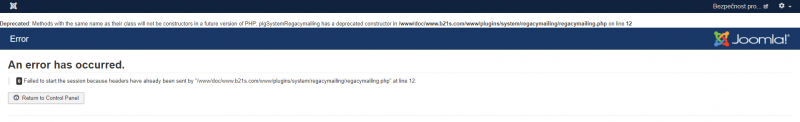

nainstaloval jsem na čistý web a nedaří se mi dostat do administrace.
Objeví se, viz přiložený soubor.
Nevíte čím by mohlo být?
Případně není možné nějak šablonu z quick startu nakopírovat na již rozchozenou Joomlu?
Děkuji moc

06. bře 2018 16:26 #134552
Ale to nemusí být všechno, záleží co máte za šablonu a co vyžaduje (framework, moduly, pluginy,...registraci,...)
Odpověď od Bong v tématu Re:Inštalácia šablóny
No je, přesně tak, jak píšete. Nakopírujte soubory šablony na web...jakubcze napsal: ...není možné nějak šablonu z quick startu nakopírovat na již rozchozenou Joomlu?

.Bylo to ve špatné verzi PHP. Funkční s 5.6.33, instalována byla 7.1.14, kde to nešlo
