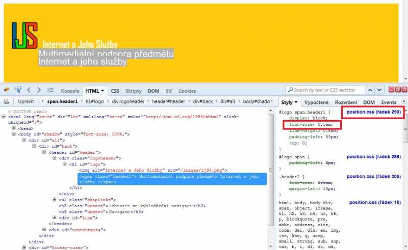

jsem úplný začátečník a potřebuju v šabloně Beez3 změnit velikost a barvu písma u Site description a barvu písma u nápisu vedle loga.
V css jsem nenašel nikde žádný fontsize, kde bych to mohl změnit.

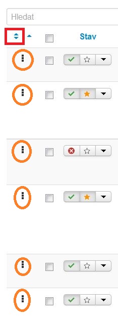

1. například když si do FF nainstalujete Firebug, tak jen označíte prvek, který chcete měnit a kliknete na tlačítko Firebugu. okamžitě vidíte soubor a obsah, který prvek ovlivňuje. Dokonce si můžete hodnoty cvičně změnit a vyzkoušet, jak to bude vypadat...
2. srovnat položky je jednodušší. Klikněte na šipky nahoru-dolu v záhlaví sloupce položek a pak už jen chyťte myší položku a přetáhněte kam libo. Aby vám třídění fungovalo na stránce je třeba, aby položka menu měla toto třídění nastavené...
