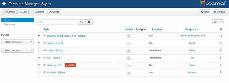

2) U jedné šablony ve správci šablon, která se jmenuje nevis - výchozí je červená ikona MASTER (viz příloha jpg) - nejde smazat!
při pokusu o smazání to hlásí
Cannot delete a Gantry Template Master Style
Zduplikovat jde, duplikát si zkopíruje sebou tu ikonu MASTER a pak i tento duplikát nelze smazat.

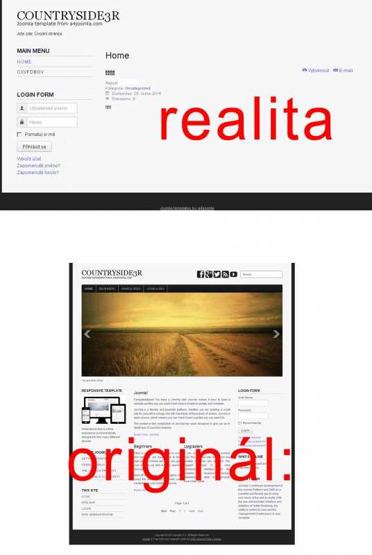

3) Pokud vyberu jinou šablonu jako Defaultní, tak se sice změní, ale rozhodně se nedá hovořit o podobnosti s náhledem šablony (viz příloha 2 jpg)

a4joomla.com/free-responsive-joomla-3-x-...ntryside3r-free.html

Musím se přiznat, že i tato varianta mne napadla, jen jsem byl asi zhýčkaný z jiných redakčních systémů, kde většinou jsou i nějaká demodata.
S Joomlou začínám, takže se omlouvám za nekompetentnost, doučím se, slibuji

Teď se mi stalo to co popisuješ, zkus:
Rozšíření > Správce šablon
Tam je seznam šablon a koukni se, jestli má nějaká šablona fajfku ve sloupci Přiřazeno.
Pokud ano, tak klikni na šablonu, pak do záložky Přiřazení nabídky a vše odfajfkuj.
