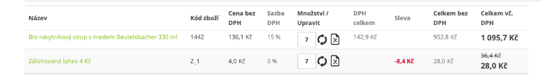

Vratné obaly jsem řešil, respektive tu část, aby se obal přidal do košíku spolu s produktem. Neřešil jsem vracení obalu.
Použil jsem plugin Catproduct, který umí dát dva produkty k sobě a vložit je do košíku spolu ( sm-planet.net/index.php?option=com_conte...blog&id=8&Itemid=110 )
A trochu ho na frontendu poupravil, aby se přidával stejný počet produktu i obalu. Ukázka zde: bionebio.cz/e-shop/napoje/ovocne-a-bylin...bacher-330-ml-detail

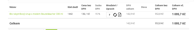

Nevýhoda je, že na stránce košíku si zákazník může ten obal vyhodit, to se mi ještě nepodařilo ošetřit...

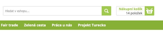

Pro přidání něčeho dalšího do košíku existují rozšíření, problém je právě s tou možností upravovat v košíku množství zvlášť nezávisle na hlavním produktu. U vás je tam třeba i ten efekt, že když přidám položku do košíku, v hlavičce se mi píše, že mám v košíku 2 položky (sirup + vratnou láhev).
Bohužel hotové řešení, které by toto umělo jednoduše nastavit jsem nenalezl. U mně to tedy byla otázka vytvoření pluginu na míru v kombinaci s úpravou šablony.

Tak to každý hodnotíme určitě něco jiného
Což je s podivem, zde přece nemluvíme o celkovém e-shopu, ale diskuse začalo o pluginu který má zajišťovat vratné láhve.
A to nejenom přidání do košíku jako produkt, ale že
Takže - Já se tedy vyjadřuji k tomuto:
7 produktů, v minikošíku 14, v košíku možnost smazat vratné láhve.
To je prosím to co považuji za nedodělané a amatérské.
Když už se ten plugin přeprogramoval, tak se mělo doprogramovat pořádně.
