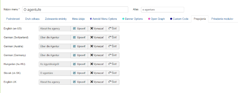

Tedy nezkusil. V tom případě ale nemáte vícejazyčný web nastavený správně. Máte sdružené jen hlavní stránky, proto se vám správně zobrazuje jen:
Pokud si sdružíte správně i ostatní položky menu, pak se vám objeví i např.:
Sdružení (Prepojenia) MUSÍTE provést pro každý jeden článek a položku menu, tedy jestli chcete, aby se Hreflang atribut objevoval na všech odkazech. Vždy platí, že stránky se navzájem "potvrzují". V praxi tedy každá stránka (položka menu, článek,...) musí být sdružená se všemi stránkami ve všech jazycích, které na webu máte, kde se vyskytuje jeho jazyková mutace. Pokud toto na stránce - odkazu není, pak se žádný Hreflang atribut neobjeví.
<l-ink href="http://www.x.xx/cz/" rel="alternate" hreflang="cs-CZ" />
<l-ink href="http://www.x.xx/de/" rel="alternate" hreflang="de-DE" />
<l-ink href="http://www.x.xx/en/" rel="alternate" hreflang="en-GB" />
<l-ink href="http://www.x.xx/cz/kontakty" rel="alternate" hreflang="cs-CZ" />
<l-ink href="http://www.x.xx/de/kontakte" rel="alternate" hreflang="de-DE" />
<l-ink href="http://www.x.xx/en/contacts" rel="alternate" hreflang="en-GB" />
