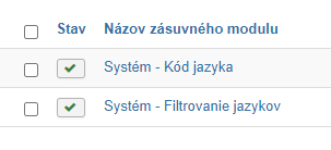

Netuším. Po správném nastavení stránek, jako vícejazyčných mi tohle fungovalo vždy jaksi automaticky...
Máte pro každý jazyk vytvořené menu?
V každém z menu nastavenou hlavní stránku pro daný jazyk?
Modul Stav jazyků v administraci nic nehlásí?
Zkusil jste to bez zapnutého pluginu Systém - Kód jazyka?

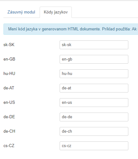

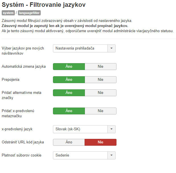

Odpovede som vlozil nizsie:
áno, kazdy jazyk ma svoje menu, po zadani domena.com/cs sa natiahne cz jazyk a to isté platí pri ostatnych jazykoch
áno, je zaujimave, ze hreflang mame len pri úvodnej stranke - indexu ale ostatne podstranky hreflang nemaju aj ked su nastavene.
Modul Stav jazykov som nenasiel, myslite prepinac jazykov, lebo som skusal pridat stav jazykov a nic nenaslo.
áno, nepomohlo.
ako to vyriesit?
Dakujem.

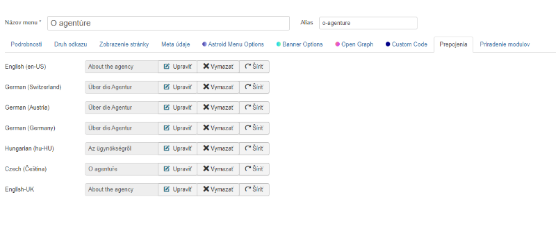

12. kvě 2021 11:40 #144321
Odpověď od Bong v tématu Hreflang
Kde je dvojmo?
V Jazyky: Instalované jazyky? Odinstalovat nebo odinstalovat a smazat zbývající záznam z databáze.
V Jazyky: Jazyky obsahu? Tam jste to zadával vy sám.
A všechny články v obsahu v jednotlivých jazycích máte přiřazené konkrétnímu jazyku obsahu a sdružené mezi sebou? Nebo jste to ani nezkusil...

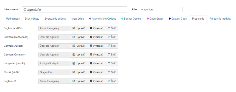

12. kvě 2021 14:19 - 12. kvě 2021 14:23 #144326
Tedy nezkusil. V tom případě ale nemáte vícejazyčný web nastavený správně. Máte sdružené jen hlavní stránky, proto se vám správně zobrazuje jen:
Pokud si sdružíte správně i ostatní položky menu, pak se vám objeví i např.:
Sdružení (Prepojenia) MUSÍTE provést pro každý jeden článek a položku menu, tedy jestli chcete, aby se Hreflang atribut objevoval na všech odkazech. Vždy platí, že stránky se navzájem "potvrzují". V praxi tedy každá stránka (položka menu, článek,...) musí být sdružená se všemi stránkami ve všech jazycích, které na webu máte, kde se vyskytuje jeho jazyková mutace. Pokud toto na stránce - odkazu není, pak se žádný Hreflang atribut neobjeví.
<l-ink href="http://www.x.xx/cz/" rel="alternate" hreflang="cs-CZ" />
<l-ink href="http://www.x.xx/de/" rel="alternate" hreflang="de-DE" />
<l-ink href="http://www.x.xx/en/" rel="alternate" hreflang="en-GB" />
<l-ink href="http://www.x.xx/cz/kontakty" rel="alternate" hreflang="cs-CZ" />
<l-ink href="http://www.x.xx/de/kontakte" rel="alternate" hreflang="de-DE" />
<l-ink href="http://www.x.xx/en/contacts" rel="alternate" hreflang="en-GB" />
