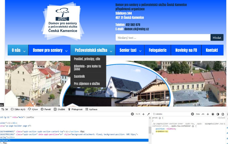

Moc děkuji pomohlo to. Použil jsem "DJ-MegaMenu ". Vyskytl se ale další problém a to ten, že jakmile najedu na rozbalení menu, je tato rozbalená část skrytá za obrázkem. Prosím, mohu toto někde přenastavit? Děkuji
24. dub 2021 21:49 #144238
Odpověď od Bong v tématu SP Page Builder - vysouvací horizontální menu
Upravte nebo nastavte v CSS pro menu z-index.
- Luděk Pechanec
- Příspěvky: 217
24. dub 2021 22:35 #144242
od Luděk Pechanec
Odpověď od Luděk Pechanec v tématu SP Page Builder - vysouvací horizontální menu
Děkuji. Nastavil jsem na hodnotu 9999 a stále je menu za obrázkem.
24. dub 2021 23:00 #144243
Poděkovali: Luděk Pechanec
- Luděk Pechanec
- Příspěvky: 217
25. dub 2021 17:48 #144252
od Luděk Pechanec
Moc děkuji za radu, ale musím říci, ře to bohužel nepomohlo. Používám internetový prohlížeč FireFox 87.3.
26. dub 2021 10:53 #144255
Na vašem místě použiju jinou šablonu, tahle působí archaicky. Na mobilu vcelku nepoužitelné...
Umístěte menu do jiné pozice nebo si najděte z-indexy, které se tam vyskytují, jak jsem psal a zrušte je.
Váš případ je nejspíše:
Velmi častá chyba v uvažování: vezmu jeden prvek, nastavím mu nízký z-index, aby byl vespod. Potom uvnitř toho prvku budu mít jiný prvek, kterému nastavím vysoký z-index, aby překryl ostatní prvky stránky. Jenomže nepřekryje! Dědí totiž částečně vlastnost toho vyššího prvku a už se nikdy nedostane "výš", i kdyby měl z-index milión.
Citováno z www.jakpsatweb.cz/css/z-index.html
- Luděk Pechanec
- Příspěvky: 217
26. dub 2021 11:05 #144256
od Luděk Pechanec
OK, vyzkouším. Prozatím děkuji
