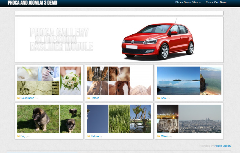

Na obrázku z Phoca je totiž Stránka zobrazení kategorií a ne jen jedné kategorie. Tedy položka menu Phoca Gallery » Seznam kategorií (detail kategorie)
Také je u Mozajkový efekt (kategorie) bublinová nápověda, co máte mít povoleno.

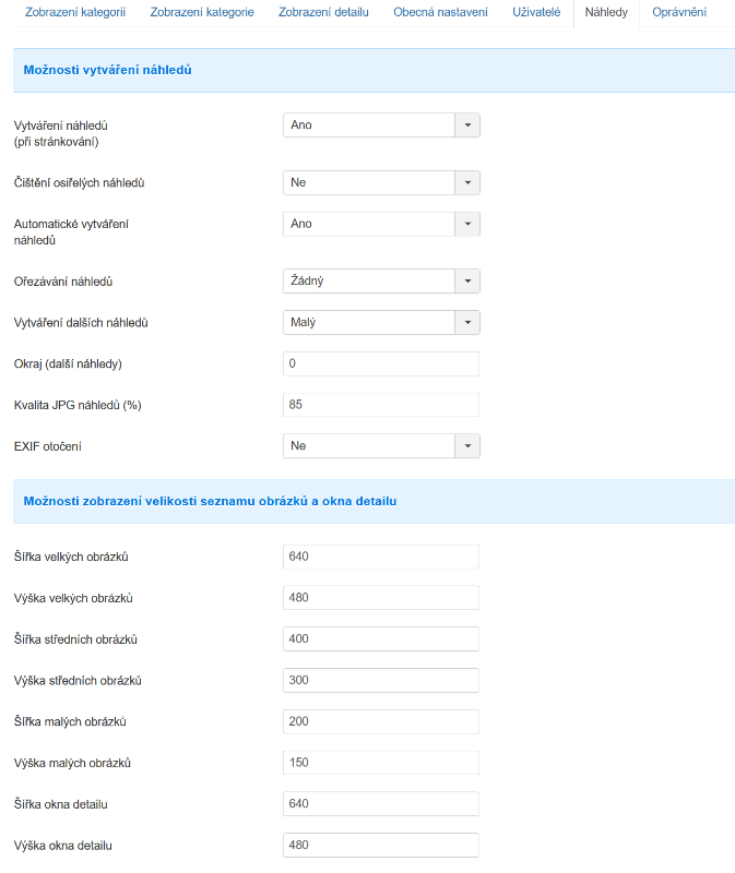

V příloze je screen toho nastavení jak píšete. Obrázky používám pouze interní (ze složky). S těmi kategoriemi je to jak píšete. Asi udělám 2 položky (aktuální ročník a potom nějakou historii). Opravdu toho klikání je moc. Ale to mi nějak neřeší ten vzhled toho počátečního zobrazení. Zkusím si pohrát s těmi kategoriemi a uvidím jestli to bude mít nějaký efekt.

Možnosti Phoca Gallery - záložka Náhledy - Vytváření dalších náhledů: Vše
Poděkovali: Mirek

Už jsem zkoušel. Nyní nastaveno na vše a po promazání cache pořád stejné.

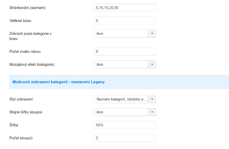

Každopádně, řekl bych, že problém by mohl být v tom, že na jedný straně se snažíš zobrazit mozaikový efekt, na druhý straně ale nastavuješ, aby se "categories view" zobrazilo v zastaralém (legacy) zobrazení.
Tedy, nejdřív bych zkusil "Možnosti zobrazení kategorií - nastavení Legacy" povypínat (dát do výchozího nastavení).
Odpověď od H13 v tématu Phoca Gallery - nastavení zobrazení kategorie

Děkuji pane Duha za reakci. Zkusil jsem jak píšete a ejhle Mozaika je na světě.. ale jak dosáhnout změny počtu zobrazených sloupců vedle sebe (v tom nastavení Legacy mám uvedeno 2 sloupce šířka "50%" a stejná šířka "NE") a taky popisek s ikonkou složky jak máte v demu u vás..?
