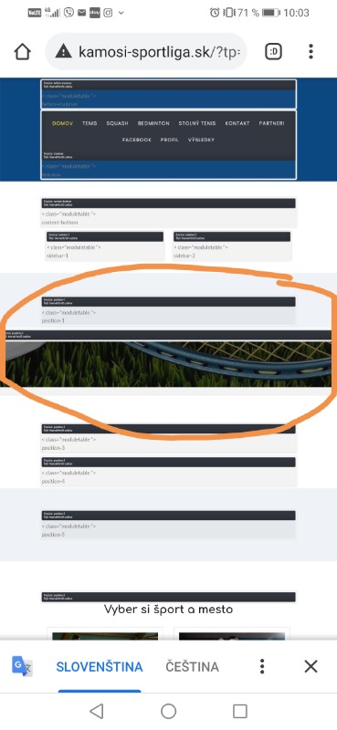

Dobrý den, chtěl jsem se zeptat jeste na jednu věc. Učím se s joomlou pracovat. Chtěl bych spoustu věcí změnit ale nevím kde jsou uloženy v jakém modulu, jak se přesně jmenuji abych je našel..... Určitě se se to dá nějak dohledat.... Chtěl bych vypnut nebo upravit informace na me stránce ale nevím jak....

Už jsem to našel...děkuji. Vím že se dá prepnúť stránka v administraci nebo normálně tak aby se dali dohledat články a moduly. Neviem ale jak. Nemáte na to nejaký návod.
11. lis 2020 09:21 #143191
docs.joomla.org/Module_Position
V administraci Joomla horní lišta rozšíření > Šablony. Potom kliknete v pravo na tlačítko "Možnosti"
Povolíte možnost "Náhled pozic modulů" a uložíte.
V adresovém řádku prohlížeče napíšete za url vašeo webu "?tp=1" tedy www.kamosi-sportliga.sk/?tp=1 a zobrazí se vám názvy pozic modulů.
