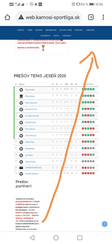

Dobrý den, chtěl jsem se zeptat jestli mi neporadite jak rozšířím nebo zužim článek na mich stránkách
web.kamosi-sportliga.sk/Prešov
taky bych chtěl dát ty články vedle sebe

Ahoj, podle screenshotů není jasný, v jakým zobrazení to je, odkaz má 404
V Joomle! se dají seznamy článků zobrazit různými způsoby.
Například blog může zobrazit jeden nejnověší článek a pod ním ve dvou sloupcích následující články. Tak se podívej, jestli náhodou nepoužíváš toto zobrazení a pokud ano, kolik tam máš sloupců.
Další možností je nastavení v šabloně. Zase záleží na tom, v jakým zobrazení tohle nastává. Může tam být i nějaký CSS konflikt (přepnutím na jinou šablonu pro test se zjistí, zda to souvisí s šablonou nebo je to spíš otázka systému).

To máte článek dohozenej modulem, tipl bych, že v nastavení modulu jste nastavil Bootstrap velikost na 8. Ponechte prázdné, nebo dejte 12.

máte tam
a má být
nebo jen
<div class="moduletable col-sm-8">
a má být
<div class="moduletable col-sm-12">
nebo jen
<div class="moduletable">

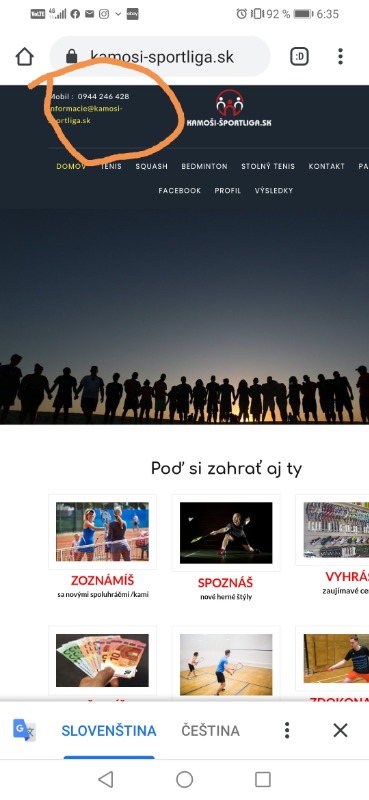

Dobrý den, chtěl jsem se zeptat jeste na jednu věc. Učím se s joomlou pracovat. Chtěl bych spoustu věcí změnit ale nevím kde jsou uloženy v jakém modulu, jak se přesně jmenuji abych je našel..... Určitě se se to dá nějak dohledat.... Chtěl bych vypnut nebo upravit informace na me stránce ale nevím jak....
www.kamosi-sportliga.sk/
víc foto

Je to nějaký modul umístěný na pozici top-left. Tipl bych že je to modul typu nabídka, a ty jednotlivé texty tedy máte definované jako položky některé z nabídek.
10. lis 2020 20:32 - 10. lis 2020 20:33 #143188
Odpověď od Bong v tématu Rozšíření článku
Já spíš tipuji na modul typu Vlastní obsah. Pohledejte tedy také v Moduly (veřejná část).

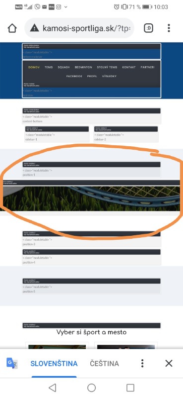

Už jsem to našel...děkuji. Vím že se dá prepnúť stránka v administraci nebo normálně tak aby se dali dohledat články a moduly. Neviem ale jak. Nemáte na to nejaký návod.
11. lis 2020 09:21 #143191
Odpověď od Linelabcz v tématu Rozšíření článku
docs.joomla.org/Module_Position
V administraci Joomla horní lišta rozšíření > Šablony. Potom kliknete v pravo na tlačítko "Možnosti"
Povolíte možnost "Náhled pozic modulů" a uložíte.
V adresovém řádku prohlížeče napíšete za url vašeo webu "?tp=1" tedy www.kamosi-sportliga.sk/?tp=1 a zobrazí se vám názvy pozic modulů.

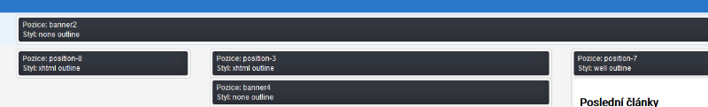

Dobrý den, u každého modulu je napsán název pozice např. "banner2"
V administraci Joomla Rozšíření > Správa modulů si vyfiltrujete pouze moduly v pozici "banner2" a s těmi pak pracujete dál. Můžete je umístit do jiné pozice, nebo pouze na vybrané stránky, upravit vzhled za pomoci přípony třídy modulu (pokud šablona podporuje), změnit html značku pro nadpis atd...
