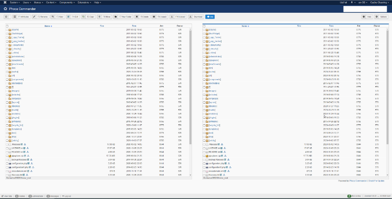

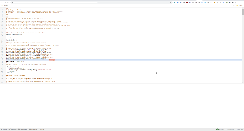

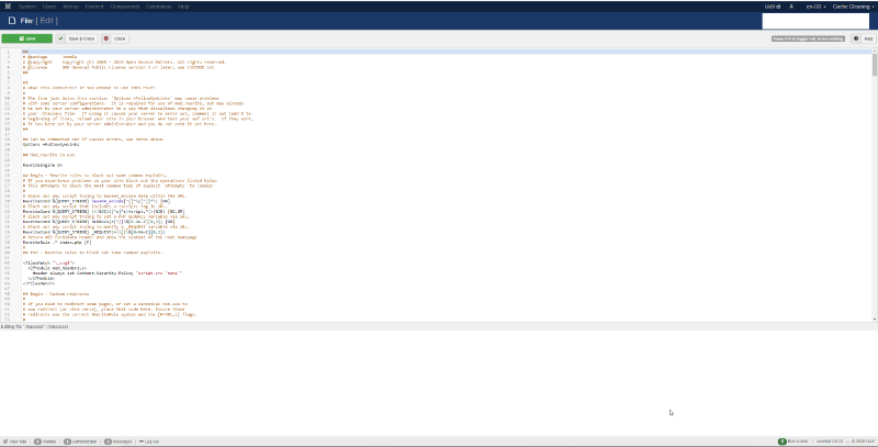

editor v editaci nemá stejné nastavení jako panely. Tam jde o to mít co největší okno. Můžeš mi sem dát screenshoty, jak to vypadá?
Editor má výšku 100vh (tedy 100%) - 200px (pro spodní lištu a buttony)
Když nastavím pro panely výšku 60vh, pak to u mě vypadá takto:
panely:
editor (nezávisle na nastavení panelů):
panely:
05. lis 2020 14:08 #143150
Takhle se chová editor pokud není velikost stránky prohlížeči 100%. Zkuste Ctrl+0, třeba se to začne chovat normálně.
