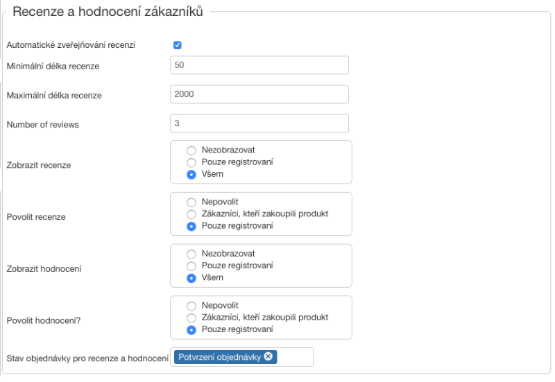

Mam takú dilemu ako by mohli vložiť neprihlásený užívatelia v detaile produktu vo Virtuemart recenziu komentár. Je blbost aby som ich nútil k registrácii keď by chceli k produktu niečo povedať.
Dá sa to nejak vo Virtuemart nastaviť aby sa zobrazil ten formulár?

Pokud chcete použít komentáře v core Virtuemartu, není nic jednoduššího než je povolit pro neregistrovanéí v nastavení VirtueMartu.
Pokud Vám to nefunguje, je kolize mezi šablonou a VM a je třeba udělat úpravy - buď sám nebo si na toho někoho objednat.

Standardně povolit hodnocení a recenze pro nepřihlášené v nastavení VM nejde - to už jste ale asi zjistil a proto tento dotaz.
Pokud hledáte jak to nastavit - objednat si vývojáře, který vám upraví core kód VirtueMartu
