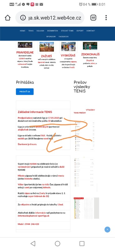

Tak je to jinak.
Kdyby jste poslal živou stránku a nesyslil si ji (možná strach aby nikdo nevěděl co to je za web, já nechápu tyhle důvody, pak si nikdy nezasloužíte správnou odpověď), tak by jste ušetřil můj čas a nesmyslné rady.
Živá stránka je:
www.kamosi-sportliga.sk/presov
Použitá šablona je s frameworkem T3 od Joomlart.
Výsledky jsou v modulu ID 333 v pravém sloupci jako modul s obrázkem (možná pozice sidebar-1)
Hlavní informace jsou v modulu ID 319 v nějaké pozici (nevím jaké).
Takže jen vyměňte pozice těchto dvou modulů - 319 do pravého sloupce na místo 333 a modul ID 333 na místo modulu ID 319.
Nastavení modulů se nastavuje v sekci Rozšíření/moduly, u každého modulu v administraci na pravé straně je umístění (pozice).
Otázka 5 minut.
Můj programátor když nemá 5 minut, nechce pracovat protože nedostal zaplaceno.
Tohle ale není práce pro programátora, tohle by měl zvládnout levou zadní administrátor webu.
Živá stránka je:
Otázka 5 minut.
15. kvě 2020 07:53 - 15. kvě 2020 07:54 #142374
to už jsem taky zjistil, máte to v mé odpovědi

Odpověď od Honza85
Už jsem na to přišel podle vašeho návodu... Zkoušel jsem to na zkušební stránce... Nebránil bych se nějaký spolupráci na vylepšení webu (určitě máte nejake dobré nápady jak to vylepšit...) a instalaci joomsport na můj webRudolf napsal: to už jsem taky zjistil, máte to v mé odpovědi
