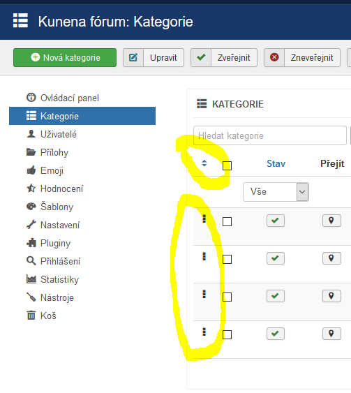

Pozdravujem. Po dlhšej dobe som pridal na fórum novú kategóriu najvyššej úrovne. Položku mi zverejnilo úplne poslednú, ale je dôležitá, takže by som ju chcel posunúť vyššie. Nenašiel som ale žiadnu funkciu, ktorou by som to dosiahol. Neviete mi prosím poradiť? Ďakujem.

Na to se používá stejná funkce, jako kdekoli jinde. Kliknout nahoře na šipky pro řazení, tím se aktivuje možnost přesunu. Následně myší chytit kategorii za ty tři čtverečky a přetáhnout kam je libo. Tím se určí pořadí.

...ješkove oči. Tak to by som nedal. Nie je to čudné? Pre vás asi nie, ale ja by som to naozaj takto nedal. Ďakujem.
04. bře 2020 23:47 #141868
Odpověď od Bong v tématu Kunena posúvanie kategórií
:lol: Nie je to čudné. Platí to u všech seznamů a použití je velice rychlé, když si na to člověk zvykne.

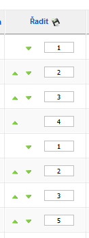

V Joomle je to takhle už od verze 2.5. Ve staré J1.5 byla jiná možnost řazení, hodně pomalá a těžkopádná. Ale zase se nedala přehlédnout.

No právě, musim říct, že tohle UI designeři moc nezvládli, sám si pamatuju že sem to napoprvý hledal jak divej a pak se radil s Googlem, a v podstatě nevim o nikom, kdo by si na to přišel sám, aniž bych mu řek jak na to.Bong napsal: když si na to člověk zvykne.
Když si ale člověk zvykne je to opravdu pohodlné.
