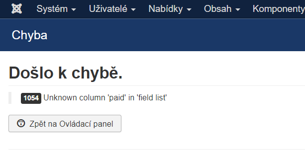

08. pro 2019 17:44 #141309
Odpověď od Vladimír
Nováček
po aktualizaci z Virtuemartu 3.4.2 na VirtueMart 3.6.10 se mi objevila následující chybová hláška, když chci otevřít objednávku:
Jestli jsem to dobře pochopil, v databázi chybí v tabulce objednávek pole Paid.
Zkoušel jsem opravit tabulky přímo nástrojem v Joomla, ale to nepomohlo.
Chtěl bych tedy pole doplnit do tabulky ručně, ale nevím jaké má parametry.
Neporadíte mi někdo, kde bych to mohl zjistit?
Problém s funkčností webu nemám, vrátil jsem zálohu na původní verzi Virtuemartu a web jede.
Nemohu ale tím pádem upgradovat Virtuemart.
Předem děkuju za každou radu, poznatek nebo názor.
Vladimír
Vladimír
08. pro 2019 19:37 #141310
Váš příspěvek jsem přesunul. Tohle jsme tu řešili už před časem. A jak zjistit parametry něčeho z databáze máte zrovna v mé předchozí odpovědi.
Poděkovali: Vladimír
