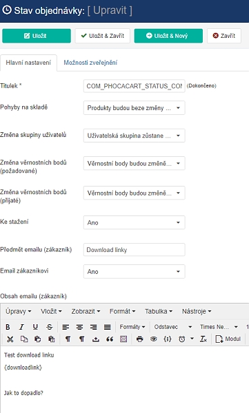

Jak jsem psal, to vkládání jsem si nastudoval a do těla emailu vložil {downloadlink} - a furt to nechodí
- jdu zkusit kompletní reinstalaci včetně joomly v AJ

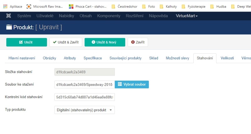

20. čvc 2019 16:32 - 20. čvc 2019 16:57 #140498
Odpověď od H13 v tématu Doporučení eshopu
Ahoj, já to teď testuju a vše OK.
Takto dojde email:
S tokenem pro neregistrované:
Takto je nastaven text:
Podmínky, které jsou pro to potřeba:
- objednávka musí obsahovat produkt, který se dá stáhnout (stahovatelný produkt)
- daný text s proměnou {downloadlink} je nastaven ve správném statusu (příklad, pokud je nastaven v completed, nezobrazí se v pending, atd.)
- jazyk s tím nemá nic společného
Takto dojde email:
