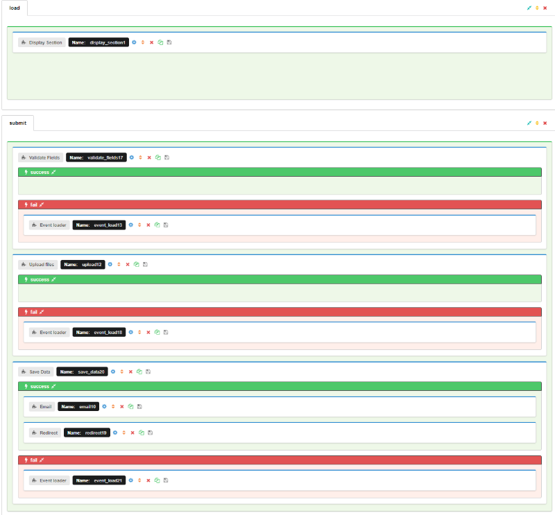

To je právě asi kámen úrazu:/ nemám.. nevím jak. Někdy objednávka v klidu přijde a někdy mi klienti volají, že jsme neodpověděli.. jelikož nic nepřišlo. Na jiných, obdobných projektech, treba
www.profiformatovani.cz
problém nemám.
Jediné co jsem vypozoroval, tak když odeslání formuláře selže (objednávka nedorazí), tak se ani po odeslání nepřesměruje na děkovací stránku..
03. dub 2019 20:57 - 03. dub 2019 20:58 #139715
Odpověď od Ernst v tématu Chronoforms - neodesílá všechny objednávky
to už je nějaké vodítko
odesíláno přes smtp nebo phpmail?
co nastavit logování odesílání?
03. dub 2019 21:33 #139716
máte správně nastavenou security v setup?

03. dub 2019 23:39 #139719
od tonboss
Odpověď od tonboss v tématu Chronoforms - neodesílá všechny objednávky
Odesílání je přes php mail.
logování odesílání - to nevím, jak?
Nastavení v setup dávám do přílohy, zdali z toho něco vypozorujete.
Děkuji!
Děkuji!
04. dub 2019 08:50 #139723
logování jsem myslel do databáze a tam to, jestli vidím dobře, ukládáte. Uloží se to do databáze i když neodejde email?
šlo by to vlastní kódem také třeba ukládat do souboru.
Zkuste to odesílání emailu dát až na konec, ne do podmínky jmp.sh/Cykjkr4
