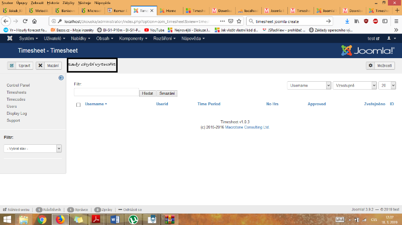

Zdravíčko,
snažím se pro svůj web získat nějaký "správce úkolů". Vyzkoušel jsem Timesheet extesion pro Joomlu, vypada úplně skvěle, ale nejde mi vytvořit nový úkol. Vůbec se mi neobjeví tlačítko pro vložení nového.
Nemáte s tím někdo zkušenost, případně nějakou radu?
Díky
Díky

Vůbec jsem to nepřihlížel, ale není ta možnost jen ve frontendu? Jen nápad bez zkoumání. Pokud ne, tak nejspíš se jedná o chybu.

Díky za zprávu, jak se k tomu dostanu ve front-endu? Pouze jsem rozšíření nahrál do joomly, přidal uživatele (v back-end) a nastavil práva uživatelům v oprávněních. Když se ve front-end přihláším tak to nikde nemám.
Omlouvám se za pravděpodobně stupidní dotazy.

Dostanete se k tomu jako k jinému obsahu. Prostě je potřeba vytvořit novou položku(y) menu typu Timesheet (viditelnou třeba jen pro přihlášené).
Prakticky vše se v komponentě odehrává ve frontendu.
Také si budete pravděpodobně muset vytvořit překlad do češtiny (cca 300 řádků).

Díky povedlo se to.
