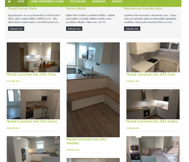

Chtěl bych požádat o radu jak a nebo pomocí jakého rozšíření dostat tlačítko facebooku do obrázku respektive například vedle textu "zobrazit více"
obrázky zobrazuje RokSprocket Module jedna se o web www.imotech.cz náhled v příloze

možností bude víc:
1) zkusit nebo najít, jestli ta komponenta tu možnost nemá
2) využít nějaký např. systémový plugin, který by to tlačítko tam při každém nahrání stránky vložil
3) editovat přímo komponentu a vložit odkaz tam
4) přepsat výstpu komponenty pomocí template override - pomocí šablony (při aktualizaci komponenty ze změny neztratí)
5) použít nějaký modul, tlačítko se pak zobrazí na všech stránkách a vzhledem k tomu, že se tlačítko váže na stránku, není potřeba tam dělat nějaký speciální parametry
6) taková zlváštní ale také možnost - najit si nejbližší textový řetězec, kde bych chtěl tlačítko zobrazit a ten řetězec pak v jazykovým souboru "obohatit" o odkaz/tlačítko

RokSprocket modul je zvláštní tím, že šablonu si načítá dle kódu z komponenty.
Komponenta RokSprocket je zvláštní tím že nepoužívá klasické MVC Joomla (myslím tím view, které se dá přepsat ve vaší šabloně), ale layouty a ty jsou ještě dělené na themes.
Vy používáte pro zobrazení layout mosaic a theme default.
Zeptejte se výrobce jak udělat override == nahrát si zobrazení (myšleno php soubor - zde například item.php) do html složky ve Vaší šabloně.
Asi bych zkusil tento soubor umístit do:
/templates/simple_v1/html/com_roksprocket/layouts/mosaic/default/item.php
V něm pak můžete k odkazu přidat přesný kód který si vygenerujete a připravíte na službě Addthis.
Přidáváte sem:
Tím zajistíte zobrazení FB tlačítka na sdílení.
Nebo tam můžete přidat kód nějakého FB systémového pluginu:
joomline.org/extensions/scripts-other-developments/jllike.html
Pokud komponenta neumožňuje override Vaší šablony, je možné použít postup zde:
joomline.org/docs/jllikepro/368-showing-...ro-in-any-place.html
Ve zkratce: v šabloně si zavoláte a aktivujete plugin.
Pokud něco není jasné můžete mi napsat na email.
Rudolf
