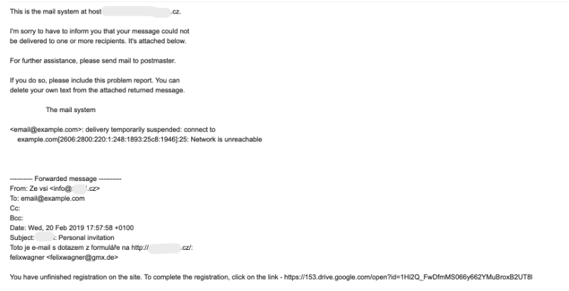

Odpověď od MaK.
Přikládám ukázku, jak např. spamy vypadají. Moc z toho nevyčtu. Uvádí se v nich, že jde o e-mail zaslaný z formuláře, ale žádný na webu není, anebo si toho aspoň nejsem vědom.
Podle toho, na jaký e-mail se to odesílá, se pak vracejí různé verze odpovědi od mailserverů příjemců a mně to zpátky lítá většinou do spamu, ale ne všechno.
Tím se vlastně ale dovídám jen o e-mailech, které se vracejí zpět, zřejmě bude xy dalších, které se k příjemcům dostanou. Většinou obsah e-mailů vede na nějaké prasečinky.
MaK.

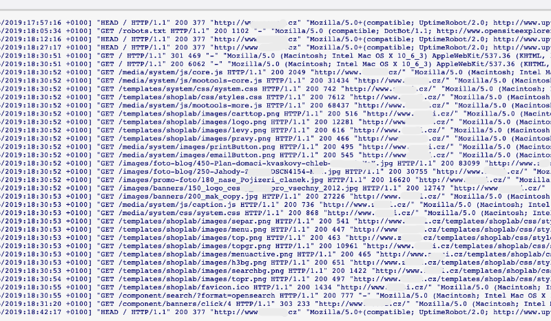

Odpověď od MaK.
Tak v access.log už něco nasbíraného je. Ale… co v něm mám prosím hledat, nač se soustředit? Přikládám ukázku do přílohy.

Primárně, opravdu maily ze serveru odchází? To že se něco vrací do schránky nemusí znamenat že to ze serveru opravdu odešlo. Mohl to poslat kdokoliv odkudkoliv jen uvést odesílatele... Jak jsem psal, hosting by měl mít výpis mailů co opravdu ze serveru odcházej. Pokud se dá na úrovni serveru zakázat phpmail, zakaž ho a když to bude chodit dál, není to tvůj problém (teda částečně).
Za druhý, jak přišel hosting na to "zřejmě přes phpmailer.php"? A jaký phpmailer.php? Divil bych se pokud by stránky byly napadený, že by virus používal phpmailer, spíš by skript posílal maily napřímo.
Za třetí Pokud se potvrdí, že to je ze serveru, tak nějaký ten antivir může být zajímavý vodítko. Kontrola souborů pomocí Admin Tools také (zkontrolovat obsah souborů který maj skóre větší než 0, popř. porovnat s originály, nemělo by jich být více než cca 30-50, podle toho co vše na webu je za rozšíření).
Rychlé a poměrně funkční kontrola také bývá podle data souborů, pokud jsi tedy v mezičase neaktualizoval...
V tom access logu se musíš primárně zaměřit na php skripty, obrázky, css, javascripty apod. můžeš ignorovat. Pokud se ti podaří objevit podezřelý skript, hledej přístupy ze stejné IP na jiné skripty. Hezký nástroj, který umí filtrovat a zobrazovat logy je Apache Log Viewer
Pokud by to nechodilo ze serveru, máš nastavené na doméně SPF, popř. DKIM?
