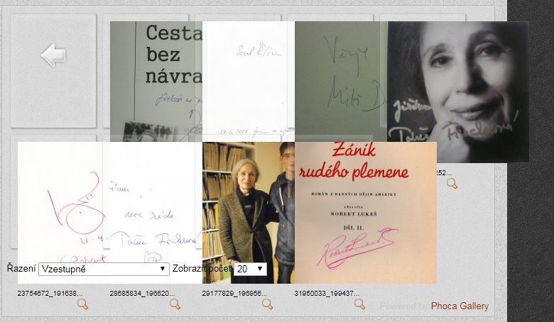

Zkusil jsem prozatím nainstalovat starší verzi Phoca Gallery, protože u té vše chodilo a až na rozházené a moc velké náhledy obrázků v kategoriích (viz. obr.) je vše ok.

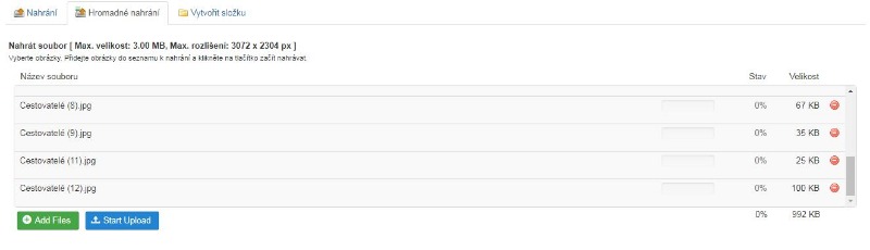

Chyba se mi objevuje při hromadném nahrávání fotek po najetí na červené kolečko
