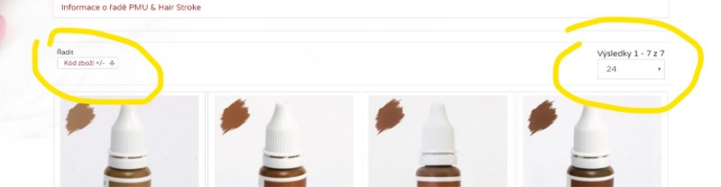

nevím jak se to stalo, ale povšimnul jsem si po měsíci provozu eshopu, že mám rozsypané řazení viz obrázek.
Domníval jsem se, že je to způsobené porušenou šablonou, tak jsem ji přeinstaloval, ale nepomohlo. Jelikož došlo i k upgrade Virtuemart z 3.4.1 na 3.4.2, vrátil jsem i starší verzi, ale také to nepomohlo.
Rád bych se poradil, jestli co by s tím šlo dělati? Případně ideální by bylo, kdybych to dokázal celé odstranit, eshop je malý a nepotřebuji to.
Shop je www.hanamipigments.cz , použítá šablona je Horme Free, VirtueMart 3.4.2 a Joomla 3.9.2.
Budu rád za jakoukoliv informaci.

Odpověď od Ernst v tématu Problém - rozsypané řazení ve Virtuemart
když změníte šablonu na protostar, dělá to taky?
Hlásí vám to chybu souboru www3.abstudiomost.cz/templates/horme_3/css/custom.css . Tušíte proč?
tak si zkuste buď přejmenovat soubor /templates/xxxxxxxx/html/com_virtuemart/category/default.php
nebo ho porovnat (za kódem if(!empty($this->orderByList)) { ?>) se souborem /components/com_virtuemart/views/category/tmpl/default.php.
Než něco začnete upravovat, tak si to zálohujte.
Někde se vám tam chce načíst css z jiného webu. Najděte to a zrušte to.
Já jsem CSS styly vůbec neupravoval a tu chybu jsem nikdy nezaregistroval. Soubor custom.css tam vůbec není, proto ta hláška.
Poděkovali: Vladimír

22. led 2019 13:08 #138660
od Vladimír
Odpověď od Vladimír v tématu Problém - rozsypané řazení ve Virtuemart
Porovnal jsem ty dva default.php soubory, ale jsou úplně rozdílné. V šabloně Horme 3 je zřejmě podstatně upraven. Nechci do toho moc zasahovat v PHP nejsem kovaný.
Nešlo by sekci řazení jen odstranit?
Hledal jsem, ale nic nenašel. Kde se Vám ta chyba projevila?

22. led 2019 16:53 - 22. led 2019 16:56 #138663
to řazení se dá vyhodit, ale jen v kódu v nastavení to tuším nejde.
Nebo jen v CSS, kde si někde doplňte
Zkoušel jste přejmenovat ten soubor /templates/xxxxxxxx/html/com_virtuemart/category/default.php ?
Ony se ty soubory asi budou lišit dost, protože ta šablona dá vlastní styl. Musíte si v nich vyhledat ten kód, co jsem psal.
volání souboru www3.abstudiomost.cz/templates/horme_3/css/custom.css vidím v consoli
.orderlistcontainer {
display: none;

22. led 2019 23:19 - 22. led 2019 23:21 #138671
Odpověď od Rudolf v tématu Problém - rozsypané řazení ve Virtuemart
ten kód php co jste poslal neodpovídá tomu co máte nyní na webu.
Těžko hodnotit bez pohledu na ftp a do administrace, ale to může být způsobené tím, že:
- u této kategorie načítáte jiný styl zobrazení pro kategorii (ne default.php ze šablony Hero 3, ale něco jiného, vlastního)
- jiné důvody
Každopádně, ve výstupu Vám kus kódu na správný dropdown výběru hodnot pro řazení chybí. (sekce mezi <label></label>)
Srovnejte si s originální šablonou:
horme3.olympianthemes.com/index.php/categories/grid-layout
Tam jak vidíte je ten váš rozsypaný seznam skrytý, protože má správně podle toho Vašeho php styl display:none.
Takže když v prohlížeči přepíšete styl
na
uvidíte ten svůj rozsypaný seznam, který se Vám náhle z ničeho nic objevil
Pokud nechcete vidět tento seznam pod sebou, najděte si v php tento kód
a tento div i vše co je v něm v php vymažte.
Bohužel nejsem schopen říct, kde ho najdete, protože neodpovídá kódu co jste poslal a může být skoro kdekoli
Jinak samo se to neudělalo, vypadá to na zásah do kódu šablony nebo nastavení na kategorii v administraci.
A může to být taky tím, že Vám tam chybí ten custom.css jak psal Ernst
- jiné důvody
<div class="orderby-product col-sm-4">
<div style="display: none">
na
<div style="display: visible">
<div class="floatleft vm-order-list">
</div>
