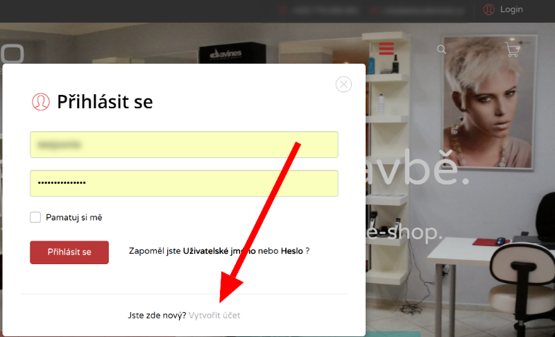

mám možná hloupý dotaz :)
Zajímalo by mě, jestli je možné nějak přesměrovat výstup u systémových odkazů Virtuemartu, které se otevírají defaultně na homepage.
Jedná se např. o vytvoření nového účtu, hlášení, že byl účet vytvořen a další....
Ptám se, protože mi to dělá problémy. Mám Virtuemart e-shop postavený na šabloně Horme 3 a v současnosti redesignuju celé stránky na novou šablonu. Eshop prozatím není zakomponovaný a protože je funkční, jede pořád na staré šabloně.
Jelikož homepage už má šablonu novou, dochází při těchto systémových odkazech k míchání šablon a vypadá to dost zmatečně.
Nešlo by nasměrovat tyto odkazy na nějakou jinou stránku nebo do modálního okna?
Budu rád za jakýkoliv názor nebo pomoc.
Předem díky.
Vladimír

Odpověď od Vladimír
Nováček
Děkuji za reakci.
Mě se bohužel nejedná o položku menu, s tím bych si asi uměl poradit.
Jde mi o odkazy v systémových modulech VirtueMartu např. viz obrázek
když kliknu na Vytvořit účet, otevře se stránka v Homepage, která má jinou šablonu než e-shop.
Potřeboval bych nějak nadefinovat, kde se má formulář pro vytvoření účtu otevírat.
Ještě jednou děkuju za pomoc.
V.

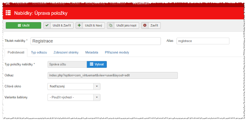

03. led 2019 17:45 #138513
Odpověď od zpetr
Jak píše Bong vytvořtě pro registraci položku menu a k té přilepte šablonu shopu. Stejně tam bude formulář shopu a ne Joomly.
Navíc tu registraci bych nechal raději na košík, ale to už je věc názoru.

03. led 2019 19:13 - 03. led 2019 19:17 #138517
Odpověď od Ernst
Zkuste plugin VM Framework Loader during Plugin Updates nastavit dle obrázku
jmp.sh/fks8kUS
tedy nevím, zda jsem pochopil, co přesně chcete.
Jinak se volané funkce z VM volají na položce menu, na kterém jsou zadané (je to tak u všech komponent)
jmp.sh/0zHa7c6
ta položka menu nemusí být nikde zobrazená.
