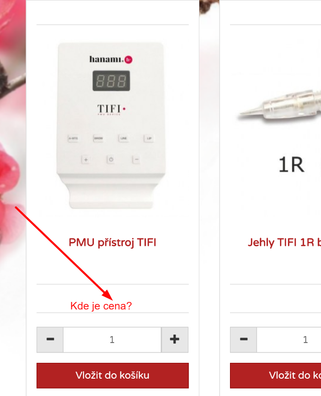

Mám funkční eshop, který byl postaven na VM 3.4.2 a šabloně Horme 3 free. Vše už fungovalo bez problému.
Dnes jsem ručně upgradoval VM na verzi 3.4.2 a po nějaké době jsem zjistil, že se mi ztratily kompletně ceny z celého eshopu.
Stějně tak se cena nezobrazí v kartě produktu ani v košíku. Zajímavé je, že objednávky a faktury normálně fungují a ceny tam uvedené jsou.
Původně jsem myslel, že je to v nastavení zobrazování ceny, tak jsem zaškrtal všechny možnosti, ale ani potom se mi v kartě nic nezobrazilo. Hledám to celý den, ale jsem v koncích. Nemá někdo nějaký nápad, budu vděčný za jakoukoliv radu.

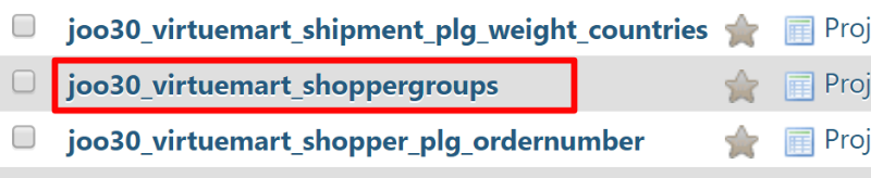

Krok 1.
ve VirtueMartu v "Nástroje a Migrace" jsem aktualizoval tabulky tlačítkem "Instalovat a aktualizovat tabulky"
Krok2.
pak je nutné v PHPMyAdminu najít tabulku obsahující v názvu "_virtuemart_shoppersgroups"
a zkontrolovat pole custom_price_display
a nastavit hodnoty všech řádků na 0.
A to je vše
