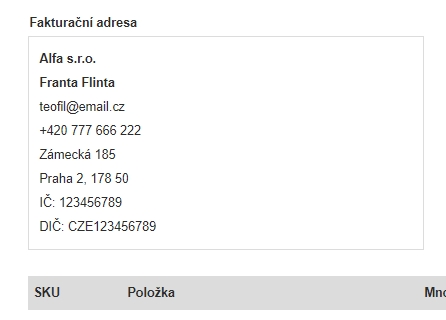

Aha, no já jsem už to dal nějak do kupy, ale musel jsem se povrtat v kódu /components/com_phocacart/layouts/order.php.
Ještě vysvětlím, co přesně vlastně potřebuji:
majitel obchodu ve chvíli, kdy si někdo objedná zboží, obdrží email. V mailu je objednávka a to včetně přílohy v PDF (což by až tak nebylo nutné, ale tisk vypadá líp). Pak si klikne na tuto přílohu, vytiskne a jde připravit zboží. Jenže do administrace Joomly nechce chodit, protože je informaticky "slabší"
a tak vždy vezme mobil a kontaktuje danou osobu zda to, co si objednal souhlasí. Proto potřebuje, aby byl na objednávce (a potažmo pokud možno i v tom PDFku) kontaktní telefon a email. Tam mu pak jen zašle hlášku "posláno". Prostě do samotného systému vůbec "neleze".
Bohužel jsem v tom souboru order.php zkoušel vložit i jiné položky, které jsem si vytvořil v menu "Pole formuláře" v Phoca Cart, ale to mi to bohužel nebere (asi to píšu špatně...). Tak že jsem využil již fungující položky, např. pro telefon mám přes pole name_degree (prostřední jméno, které nevyužívám) a to funguje. Horší je, že když bude aktualizace Phoca Cart, tak mi to tento soubor smázne. Budu muset vždycky po aktualizaci tento soubor ručně nahrazovat
Výsledek objednávky a případně všech dotčených PDF souborů vypadá takto:

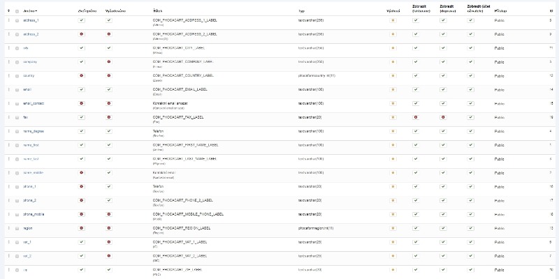

Jen je ještě potřeba počítat s tím, že si musíš upravit ty položky v "Polích formulářů" k obrazu svému. Tady je screen. Nechal jsem tam i ty, které jsou zakázané. Nemazal jsem to:

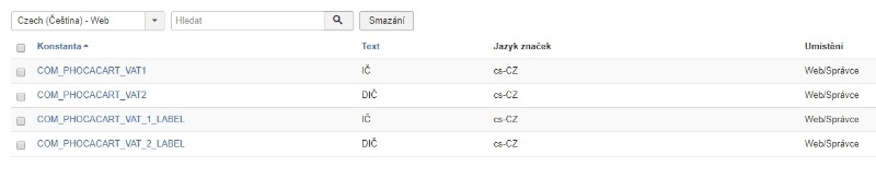

No a ještě jsem si taky vytvořil pro IČ a DIČ jazykové přepsání:

Tak teď koukám na odeslanou zprávu a ten screen položek ještě dávám do přílohy jako PDF, protože se to nahráním zmenší a nic nejde přečíst.
