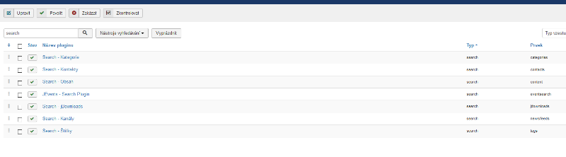

Zdravím. Mám problém. Modul: chytré hledání by mě měl hledat v kontaktech. Respektive bych z kontaktů potřeboval vygenerovat formátovaný telefonní seznam s vyhledáváním. Tento telefonní seznam má být zobrazen jen zalogovaným uživatelům, v žádném případě ne návštěvníkům stránek. Tenhle modul mi ale vygeneruje kompletní prohledání stránek a vypíše kde se vyhledávaný kontakt vyskytuje.

najděte si všechny pluginy, které začínají "search". V těch které jsou aktivní probíhá vyhledávání

no a pokud necháte povoleno jen "search - kontakty" bude to hledat jen v kontaktech.
Ale pak to platí pro všechno hledání na webu.

v kontaktech jsou zaměstnanci z AD. vypnul jsem všechny vyhledávací moduly kromě "Search - Kontakty" a stalo se to, že nic to nenajde...respaktive.. když zadám příjmení tak to nic nenajde a když zadám jméno tak to najde...

"Chytré hledání" není "Hledání". Pokud používáte Chytré hledání, musíte koukat po pluginech finder, plus si nastavit vyheldávání v komponentě Chytré hledání.

asi je tp chytřejší než já..hledal jsem sám sebe a mě to nenašlo, hledal jsem kolegu a toho to našlo takže to funguje. díky za pomoc

Máš pravdu, to jsem přehlédl, že to není hledání ale chytré hledání
ale platí to samé, jen se pluginy jmenují "chytré hledání" typ "finder"
Odpověď od Ernst v tématu Modul: chytré hledání - kontakty
Cony napsal: "Chytré hledání" není "Hledání". Pokud používáte Chytré hledání, musíte koukat po pluginech finder, plus si nastavit vyheldávání v komponentě Chytré hledání.
