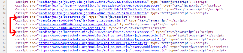

Tak jsem zjistil, že problém způsobuje dvakrát spuštěný script bootstrap.js viz. obrázek
Potřeboval bych poradit , kde co upravit, aby se mi to načítalo jenom jednou. Zkusil jsem odstranit bootstrap.js, což sice fungovalo, nicméně mám obavy, že by jiný plugin nebo modul mohl tento skript potřebovat, a proto bych potřeboval spíš opravné řešení.
Předem děkuji za vaši pomoc.

- Příspěvky: 5178
20. lis 2018 14:24 #137841
Odpověď od Cony v tématu Problém s rozšířením JoomBall Cookies
bootstrap.min.js obsahuje to stejné co bootstrap.js, jen zkomprimované. Ten bootstrap.js tam nemá co dělat, něco je špatně nakódované (šablona, plugin, modul...)

- Radek Malík
- Příspěvky: 83
20. lis 2018 14:37 #137843
od Radek Malík
Odpověď od Radek Malík v tématu Problém s rozšířením JoomBall Cookies
Takže je to chyba v šabloně. Odstranil jsem odkaz na bootstrap.js z index.php v šabloně a vše funguje jak má.
20. lis 2018 14:56 #137845
Odpověď od Rudolf v tématu Problém s rozšířením JoomBall Cookies
Odkaz v šabloně tam asi byl z nějakého důvodu, ještě před tím než jste nainstaloval to rozšíření nebo se pletu?
Když to rozšíření vypnete, fungují vám všechny původní funkce šablony nebo přestanou fungovat díky tomu, že jste odkaz na JS od boostrapu odstranil?
Podle mne je postup špatný (byť řešící aktuální problém). Správně by mělo být upravit nově instalované rozšíření a pokud nemá v administraci možnost vypnout JS bootstrapu, tak to buď doprogramovat nebo v kódu natvrdo upravit.
To že načítáte JS full verzi místo min verze je v této chvíli podružné.
- Příspěvky: 5178
20. lis 2018 15:58 #137849
Odstranění samozřejmě ale není úplně správně, načtení by mělo zůstat, ale ve správném formátu, tj.
Což zajistí načtení správné verze skriptu, dle toho, zda je zaplé ladění nebo ne.
Není, protože se načítají obě verze. Pokud se načítá bootstrap.min.js tak bootstrap.js ze stejné složky tam nemá co dělat.Rudolf Baláš napsal: To že načítáte JS full verzi místo min verze je v této chvíli podružné.
JHtml::_('bootstrap.framework');
Poděkovali: Radek Malík
- Radek Malík
- Příspěvky: 83
20. lis 2018 16:10 #137850
od Radek Malík
Odstranil jsem tento řádek z index.php:
$doc->addScript($this->baseurl."/media/jui/js/bootstrap.js");
V šabloně nevyužívám všechna rozšíření, která jsou od "výrobce" k šabloně určená, protože je nevyužiji. Ty co mám, tak fungují bez problémů.
