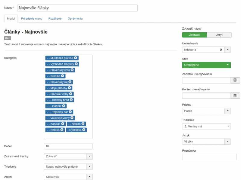

Neviem si poradiť s problémom, ktorý som zistil (asi po upgrade na 3.8.11). Mám modul Latest Articles - Najnovšie články. V module mám zvolené a povolené zobrazovanie zvýraznených článkov. Napriek tomu mi modul zvýraznené články nezobrazuje. Čím to môže byť?

A modul mate nastaveny jak? Screen?

Mal by som ho mať správne. Daný článok je v kategórií Muránska planina a aj sa tam zobrazuje. Rovnako mi to robí ja na
druhom webe
, kde som však nepridával poslednú dobu žiadne články
