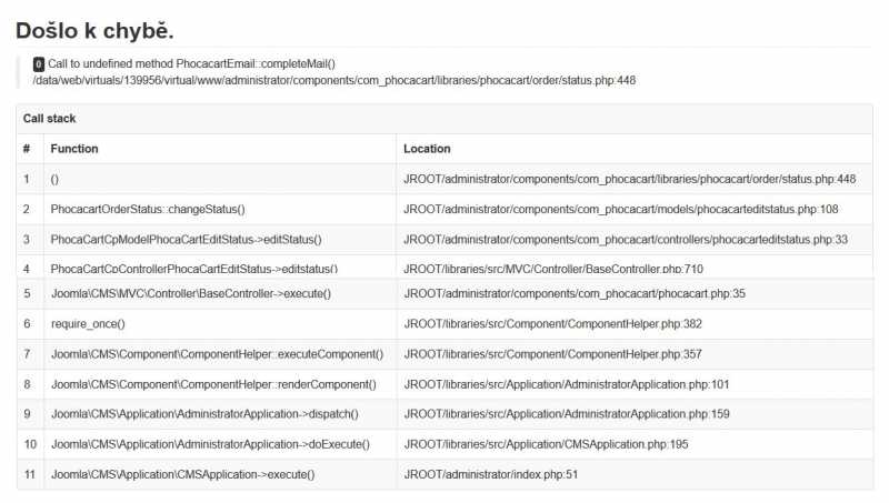

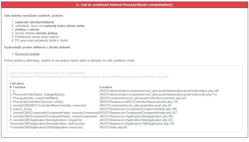

Při změně stavu objednávky nebo při dokončení objednávky zákazníkem, tedy ve chvíli, kdy se má odeslat email, dojde k chybě.
0 Call to undefined method PhocacartEmail::completeMail()
Používám Joomlu 3.8.10 a Phoca Cart 3.1.0, rozšíření jsou aktuální.

Když si zapneš PHP error reporting na plno a podíváš se do errorLogu, máš tam konkrétnější zprávu (včetně souboru a řádku)?
metoda PhocacartEmail::completeMail už totiž neexistuje a je nahrazena PhocacartText::completeText a je otázka, odkud se ti zastaralá metoda volá?
Odpověď od H13 v tématu Phoca Cart - nefunkční emaily zákazník, ostatní

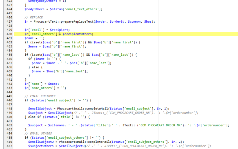

Ahoj, jsi si jistej, že máš opravdu verzi 3.1.0 nebo že ten soubor nebyl nějak modifikován, případně obnoven ze starší verze (administrator/componens/com_phocacart/libraries/phocacart/order/status.php)
Na tom místě je od verze 3.1.0:

Tak teď tomu nerozumím, pokud je tam: PhocacartText::completeText
jak pak může tvůj server vyhodit chybu:
Call to undefined method PhocacartEmail::completeEmail ... status.php 448.
Opravdu je na řádku 448: PhocacartText::completeText? Pokud ano, proč server říká, že tam je: PhocacartEmail::completeEmail
V souboru status.php je PhocacartText::completeText.

27. čvc 2018 20:53 #136747
- buď updatovat jen ten soubor
- nebo kompletně komponentu (ale ta se updatuje přes Joomlu! a nevím jak ti projde update ze stejný verze - většinou se zastaví na updatu databázových sloupců s tím, že už existují)
- nebo počkat na 3.1.1 - ta ale bude hotová během týdne.
