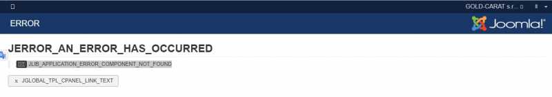

musel jsem obnovit web ze zálohy a jak jsem tak učinil, tak mi web vykazuje tento problém:
na hlavní stránce se načte pouze hláška "Please install and activate helix plugin"
V administrace je Error s hláškou (viz také foto):
JERROR_AN_ERROR_HAS_OCCURRED
404 JLIB_APPLICATION_ERROR_COMPONENT_NOT_FOUND
Nevíte, zdali se to dá nějak zachránit?

13. čvc 2018 00:22 #136630
Odpověď od Bong v tématu Chyba administrace
Tak to asi nebyla dobra zaloha, kdyz tam neco chybi.
Obnova ze zalohy zpravidla znamena obnoveni souboru i databaze. Vypada to, ze databaze je neprepsana.
Obnovte web poradne nebo alespon v tabulce databaze vypnete plugin helix. Pak si muzete potrebne doinstalovat.
