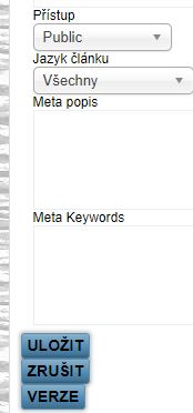

Dobrý den, prosila bych o radu.
Spravuji web, kde má určitá skupina lidí právo editovat články - z frontendu. Při jejich editaci mi často dělají to, že editaci pouze uloží a neuzavřou a tento se pro mne jako administrátora stává zamčeným a mohu do něj pouze v databázi.
Zřejmě je pro ně matoucí tlačítko ZRUŠIT. (viz. obr. v příl.)
Potřebovala bych jeho text změnit na ZAVŘÍT
Kde by se ta dalo upravit?
Díky moc!
Díky moc!

Já jim nechci skrýt tlačítko, já chci změnit text na tlačítku, aby je nemátl. Do databáze oni vůbec nemají přístup

Uzamčené položky (všechny, nejen článků) lze jednoduše hromadně zpřístupnit v administraci Joomly v Údržba: Globální kontrola nebo kliknutím na zámek u položky v seznamech položek. Žádná editace pouze v databázi není nutná.
Změnit popisek na tlačítku můžete jednoduše opět v admnistraci Joomly Rozšíření - Správce jazyků - Přepsání. Přidejte si novou položku s jazykovým řetězcem JCANCEL="Zrušit". Správný tvar by měl být JCANCEL="Storno"
Změna popisku tlačítka problém s nesprávným ukončováním editace příliš nevyřeší. Pro běžné uživatele je to krok navíc oproti tomu na co jsou zvyklí.

25. bře 2018 20:02 #134821
od Jitka
Odpověď od Jitka v tématu Editace článku z frontendu
Tak jsem to asi nepochopila.
Web je nově udělaný, v dřívější verzi tam byl právě popisek Zavřít a proto ho tam potřebuji mít stejný.
" v admnistraci Joomly Rozšíření - Správce jazyků - Přepsání. Přidejte si novou položku s jazykovým řetězcem JCANCEL="Zrušit""
Jako jazykovou konstantu napíšu ???
JCANCEL="Zrušit" ??
Pod to do políčka Text dám??
A napravo do políčka hledat napíšu co?
Děkuji za radu.
JCANCEL="Zrušit" ??
Děkuji za radu.

25. bře 2018 20:29 - 25. bře 2018 20:33 #134822
od zpetr
Odpověď od zpetr v tématu Editace článku z frontendu
Jazyková konstanta * - JCANCEL
Text - Zrušit (nebo to co tam chcete)
po změně je dobré uložit a vyčistit mezipamět,
když dáte hledat konstantu JCANCEL tak vám vypíše všechny výskyty. (hraje se zde na velké a malá písmena)
Z předchozího jsem chápal spíše to, že máte problém do článků vstoupit jako admin. Pokud je Web nový nebudou včechny funkce stejné to by pak postrádala ta inovace maličko význam.
Poděkovali: Jitka

25. bře 2018 20:38 #134823
od Jitka
Paráda, je to tam! Díky
