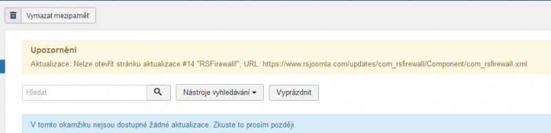

Teď jak jste to napsal, tak jsem to zkusil a bez úspěchu
Ještě jsem narazil na jednu věc - viz. příloha. Ale podle mne je to projev sále toho jednoho problému.
Napadli mne tedy ještě 3 směry, které zkusím.
1) Odinstaluji RS Firewall, nainstaluji nějakou starší verzi - třeba je problém u nich, joomla sama aktualizace normálně vyhledává.
2) Celou joomlu tak jak je smažu a zkusím ten "quickstart" instalátor od wedosu. Tím se to buď vyřeší - ale nebudu vědět v čem byl problém. Nebo problém bude odizolovaný výhradně do té komponenty a budu řešit jen tu.
3) Zkusím nějaký xampp/wamp a budu testovat u sebe.
PS - PHP mám zase 7.0 . Tím to nebylo..

[strike]1) Odinstaluji RS Firewall, nainstaluji nějakou starší verzi - třeba je problém u nich, joomla sama aktualizace normálně vyhledává.[/strike] Nefunguje. Nemůžu najít starou verzi ke stažení. Normální odinstalace a následná instalace RS Firewallu nepomohla. Počkám tedy na novou verzi a budu doufat.
[strike]2) Celou joomlu tak jak je smažu a zkusím ten "quickstart" instalátor od wedosu. Tím se to buď vyřeší - ale nebudu vědět v čem byl problém. Nebo problém bude odizolovaný výhradně do té komponenty a budu řešit jen tu.[/strike] - tohle nepomohlo.
Tady je problém s kontrolou nové verze. Ostatní věci fungují. Holt musím manuálně..
Chci blog a prezentaci, na bod 3. nemám čas. Když to nějak v budoucnu vyřeším já, nebo nějaká z podpor, nebo se to samo, ozvu se.
