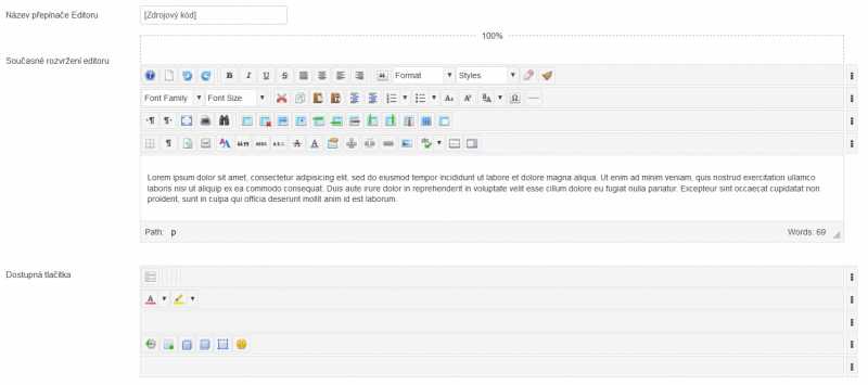

na dvou webech sem nainstaloval stejnou verzi JCE editoru (2.6.26). Rozdíl je v tom, že na jednom se mi zobrazují položky "nadpis" a "styly" tak, jak to bylo i dříve a na druhém se mi toto nezobrazuje. V příloze přikládám výřezy náhledů. Nevíte čím by to mohlo být, zda to lze někde "zapnout"? Děkuji

"Zapnout" se to dá, tam co vždycky - v používaném Profilu.

V profilu (většinou Default) si v nastavení přesuňte (klik na prvek/ikonu a tažení) dané selectboxy ze spodního výběru editoru do výběru pro použití.

v administraci Joomla vybere Komponenty > JCE administrace > Profily následně pak klikněte na "Default Back-end" a na kartě "Vlastnosti" si můžete vybrat požadované funkce editoru v části "Současné rozvržení editoru", které chcete, aby se vám zobrazovali.
