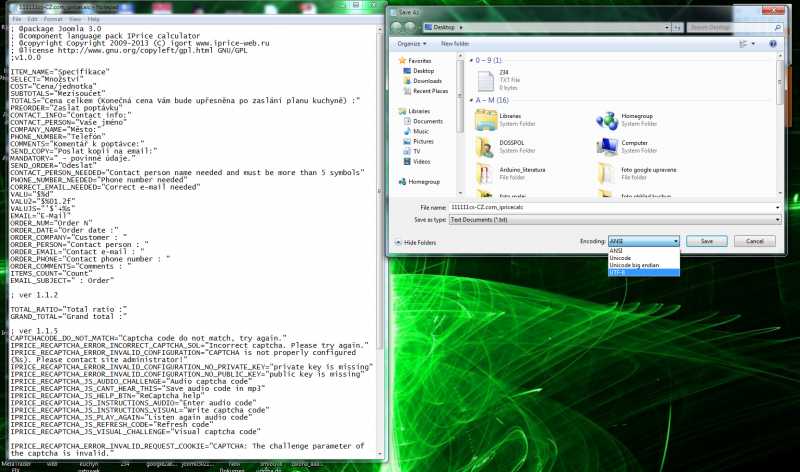

Děkuji za nasměrování.
Žil jsem v tom že kódování se zapisuje do záhlaví souboru což tak není. Tak že pro ty co se učí jako já stylem pokus omyl kování se nastavuje při ukládání souboru viz příloha.

Ještě vám to nechodí správně...
Doporučuji na editaci textových souborů používat například PSpad, nebo nějaký podobný editor.
Windowsí Poznámkový blok je nevhodná záležitost. I to jeho ukládání s různým kódováním nemusí být správně.
Soubory překladu (nejen) je třeba ukládát jako UTF bez BOM.
