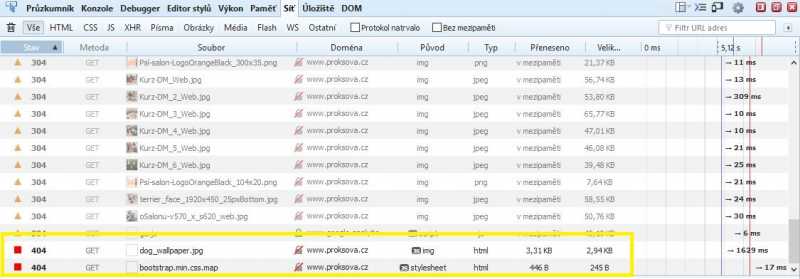

dog_wallpaper.jpg Failed to load resource: the server responded with a status of 404 (Not Found)
Na další rady nemám dost informací, nevím co používáte za šablonu a rozšíření. Pátrejte hlavně po tom, proč ten obrázek neexistuje

Když uložíte obrázek do složky images/about/dog_wallpaper.jpg, tak jej nemůžete zobrazit odkazem index.php/salon/images/about/dog_wallpaper.jpg
Zadáváte cestu blbě, nebo máte někde něco blbě nastavené. Ideálně postupujte dle dokumentace k vaší šabloně nebo pagebuilderu.

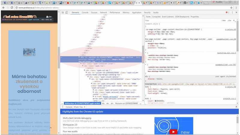

..používám od
www.joomshaper.com
šablonu Shaper_hope 3.8.0 a k tomu rozšíření SP page Builder Pro v2.5.4
Ale s těmito rekvizitami se mi kdysi dříve podařil vložit na pozadí rolující obrázek a i teď tam je .. viz příloha. Akorát se nezobrazuje.

..hm.Tak z toho jsem úplný Jelen. A ten soubor bootstrap.min.css.map jsem na FTP nalezl a tady je pod chybou. Dříve...resp. v dřívější smazané verzi pokusu na proksova.cz jsem normálně nahrával obrázky ma pozadí, sice jen pomocí editoru veřejné části a fungovalo tro a teď jsem zkusil totéž ..tedy pomocí editoru veřejné části a opět neúspěch.
