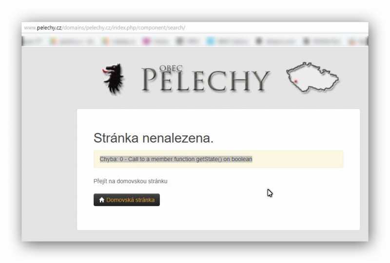

Zdravím ve spolek.
Na Joomle 3.8.3 (webhosting Wedos) mi přestalo fungovat (nevím kdy) vyhledávání. Při zadání neprázdného dotazu dostanu hlášku "Chyba: 0 - Call to a member function getState() on boolean" viz www.pelechy.cz ". Pan Google nepomohl. Už si s tím hraju druhej den a došly mi nápady.
Nenapadá vás řešení? Předem díky za rady.

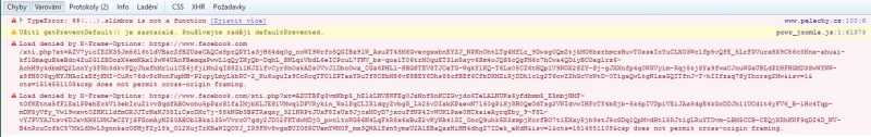

máte v nějakém skrytém menu nastavenu vyhledávací stránku?
Nejde vám ani slide.
To se stalo samo od sebe nebo jste něco aktualizoval?

1.) Ve skrytém menu není - když zadám nulovou hodnotu při vyhledávání, stránka se zobrazí.

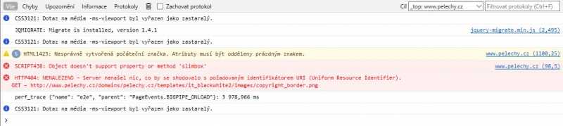

Copak Joomlu, ale i rozšíření je třeba aktualizovat. Mrkněte co vám to ukazuje za chyby:
Začněte tím, že povypínáte pluginy a moduly třetích stran (slide, powr, facebook,..)... a hned uvidíte, který to dělá.

Pes byl zakopanej v pluginu "Hledat - DPCalenar" - ten jsem "samozřejmě" jako jeden z mála při testování nevypnul (tluču hlavou o zeď
). Po vypnutí už vyhledávání funguje. FB na konci je děs, vím, ale nevěděl jsem o lepším řešení. Bongu díky za rady! Zapracuji na jejich realizaci.
