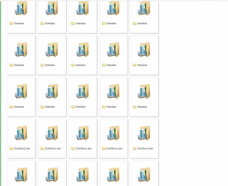

po aktualizaci Phoca Gallery na verzi 4.3.7 se mi na stránkách zobrazí stejná kategorie tolikrát, kolik je v ní obrázků. Ve verzi 4.3.6 to bylo OK.
Na lokálu jsem nainstaloval přes verzi 4.3.7 zpět verzi 4.3.6 pak je zobrazení v pohodě, ale nejsem si jist, jestli je to OK postup.
Prosím o radu, jestli je to někde v možnostech Phoca Gallery.
Díky.
Díky.

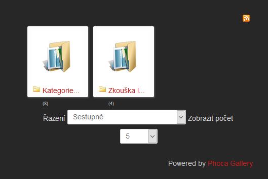

Zkusmmo položka Phoca Gallery » Seznam kategorií (detail kategorie) zobrazuje normálně.
