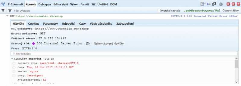

Prosím vás, neviem či som niečo zabudol nastaviť, alebo či niečo robím zle, ale stále mi nefunguje nastaviť najdôležitejšiu vec v eshope = v hlavnom menu položku Eshop (Category Layout) = po kliknutí na danú položku v hlavnom menu sa rozbije grafika a zároveň aj tak nezobrazí žiadne kategórie.. : www.turmalin.sk/eshop

Zaškrtněte "Enable legacy layouts" v konfiguraci Virtuemart.

dakujem veľmi pekne za pomoc, pomohlo: "Enable legacy layouts"
