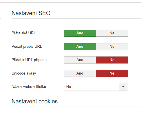

Připomínám, že pro správnou funkci všeho je třeba mít nastavený .htaccess a v Globální nastavení - Veřejná část - Nastavení SEO mít povolené Přátelské URL a Použít přepis URL.

Existující nebo neexistující koncovku v URL (.html) jednoduše zakážete nebo povolíte v Globální nastavení - Veřejná část - Nastavení SEO

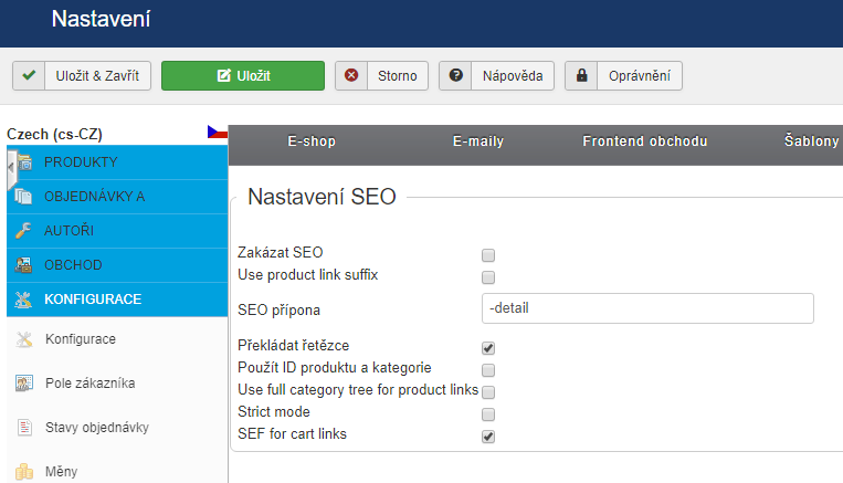

jak mate nastaveno v VM konfigurace/seo
mam tam zatrzeno jen
seo přípona -detail
překládat řetězce - zatrženo
SEF for cart links - zatrženo
v adrese se mi objevuje jen domena.cz/alis zbozi
nemusel jsme dělat žádné další akce typu skryté menu atd..

Nastavení seo ve virtuemartu mam takové, zkoušel jsem to různě zatrhávat ale problém to nevyřešilo. Jakým způsobem jste přiřadil virtuemart k menu? Podle mě to bude tím určitě. Odkaz bych dal, ale bohužel mám web na localhostu.
Pokud změním přiřazení menu na jakýkoliv modul, tak mi to stejně v URL adrese nechává alias virtuemart. Určitě to bude nějaká blbost o špatně zaškrtnutém políčku, ale kde.

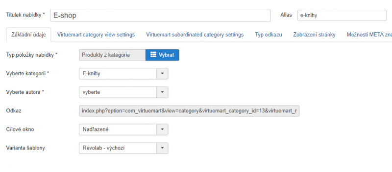

Tak jsem nakonec zjistil, že to jde asi jen tak, že si vytvořím skryté menu a v něm si pro každou položku z kategorie co mám ve VM vytvořím nový odkaz typu: VirtueMart » Produkty z kategorie a vyberu tam jednotlivé hlavní kategorie, pak se odkazy už zobrazují správně. Je tento postup jediný, nebo jde udělat ještě jinak, elegantněji, jelikož když přidam novou kategorii ve Vm tak nesmim zapomenout ani na udělání nového menu v joomla.
Pak nastal další problém. Pokud mám na hlavní straně modul na zobrazování produktů, tak odkaz na produkt je: mysite.cz/kategorie/produkt ale když jdu na daný produkt přes menu tak je odkaz: mysite.cz/kategorie/podkategorie/produkt Jde toto také nějak ošetřit aby výsledný odkaz byl vždy ve tvaru mysite.cz/kategorie/produkt ?

Když si do položek menu nacpete kromě kategorií i podkategorie, mělo by to fungovat.
