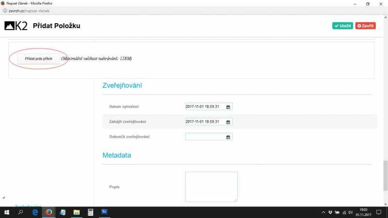

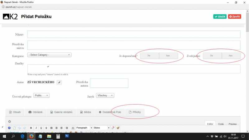

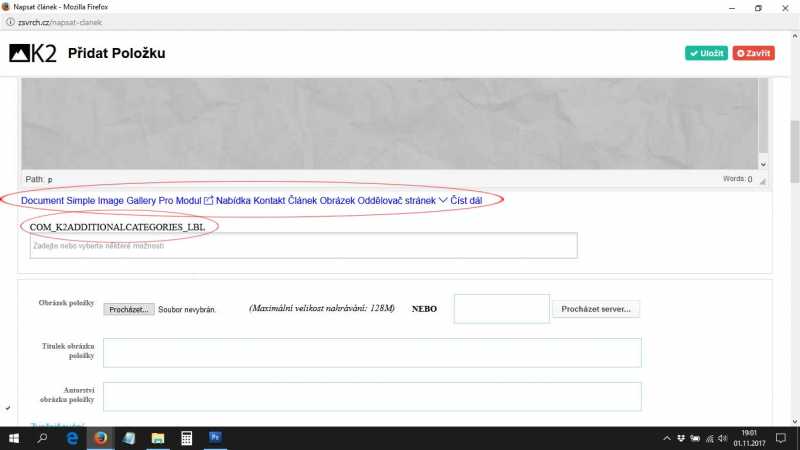

01. lis 2017 19:14 #132846
od Luděk Pechanec
Odpověď od Luděk Pechanec v tématu J 3.8.1 + K2 2.8.0
Dobrý den, provedl jsem aktualizace podle popisu a nic se nezměnilo. V příloze jsou printscreeny frontendové stránky.
k2-1 - nejdnou přepínací tlačítka Doporučení a Zveřejnění článku.
- při kluku na záložku přílohy se stránka přesune k možnosti vložení pole příloh viz soubor k2-3 ale při kliku na tlačítko se nic neděje
k2-2 - špatné zobrazení tlačítek a názvů.

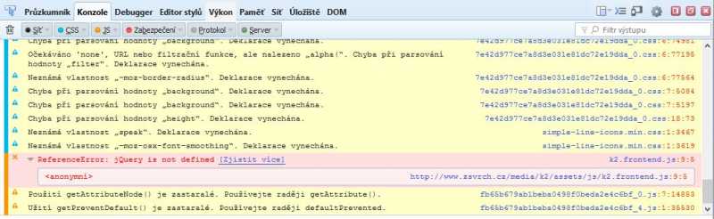

01. lis 2017 20:41 #132847
Odpověď od Bong v tématu J 3.8.1 + K2 2.8.0
V administraci (backend) to nedělá?
Pak se vám tam nejspíš perou nějaké skripty... z pluginu, nebo třeba i šablony. Zkuste se podívat na stránku když si zapnete nějaký nástroj, třeba Prozkoumat prvek či Firebug,... je vidět třeba toto:
developer.mozilla.org/cs/docs/Web/JavaSc...e/Errors/Not_defined
Špatné zobrazení tlačítek a podobně je záležitostí překladu. Například COM_K2ADDITIONALCATEGORIES_LBL, znamená, že tento řetězec vůbec není v souborech překladu. Můžete si jej přidat, třeba v Jazyky: Přepsání.

02. lis 2017 15:55 #132851
Praly se tam jQuery scripty, jak jsem předpokládal. Po instalaci pluginu System - jQuery Easy se všechno chová normálně.
